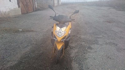

Подскажите пожалуйста, собираюсь сделать нормальный дальний свет на скутере (стандартный очень слабый)- на данный момент есть два варианта- установка дополнительной светодиодной фары (например http://pickupgarage.ru/shop/product/ind ... kVHUlVQZzs такую), либо установка линзованного ксенона- такого http://avtogsm.ru/sho-me-kit-330-p8725.html .
Стандартную фару с включенным дальним светом приложил на фото.

Под клюв не прокатит.Надави всем весом на руль,и увидишь,что при сжатии вилки там места почти не остается.Не факт что найдёшь ксенон с тем же цоколем что и дальний.Генератора не хватит.Лучше поставить от 150-ки,но это геморно.Еще есть вероятность поплавить пластиковое стекло фары.
Вобщем дело непростое и затратное.
