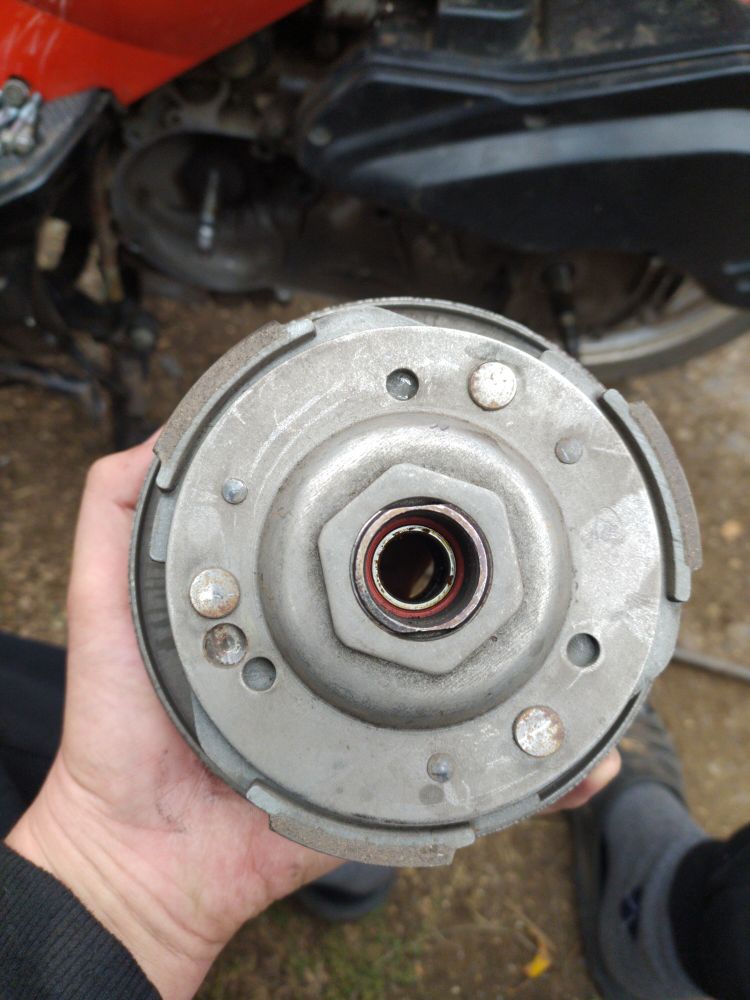

Состояние колодок какое?
стартует нормально, а когда уже ремень должен уже выходить на радиус, перекрут на высокие обороты, и спустя секунды 3 начинает ооочень медленно набирать скорость, -вот это не понял.
Состояние колодок вроде нормальное, есть фото
Не правильно обьяснил, стартовать стал хуже, и на более повышенных оборотах, после относительного нормального старта уже когда начинается набор скорости, поднимается до высоких оборотов и секунд 8 просто еле еле разгоняется.
