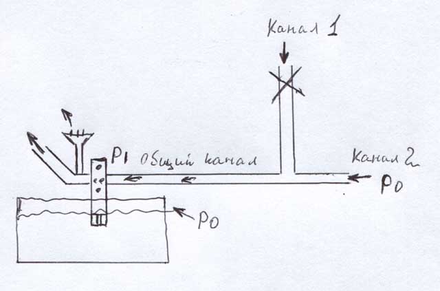

конти! Понял вашу мысль но
1.jpg [ 25.75 KiB | Просмотров: 7238 ]
воздух поступает в систему хх по двум каналам 1 и 2.
Канал 1 перекрывает клапан, при этом воздух продолжает поступать по каналу 2,
возле канала 2 имеется атмосферное давление Р0, топливо в поплавковой камере также находится под атмосферным давлением Р0, т.к. воздух продолжает движение после закрытия клапана, то при любом раскладе давление в эмульсионной трубке воздушного жиклера давление Р1 будет меньше Р1<Р0, разница давлений будет тем больше, чем выше скорость воздушного потока. Уменьшая пропускную способность общего канала, перекрывая канал 1 мы увеличиваем скорость потока воздуха в общем канале и ,соответственно, разницу давлений Р1 и Р0. Если разница давлений возросла, то топлива будет поступать больше, смесь богаче!
Для чего это нужно? При полностью закрытой заслонке смесь в цилиндр поступает в разряженном состоянии, соответственно, давление при сжатии будет ниже, и зажечь такую смесь труднее, в зажигании будут пропуски, в моменты пропусков несгоревшая смесь будет накапливаться в выхлопной системе, где достигнув определенной концентрации будет взрываться. Обогащенная смесь в таком режиме загорается гораздо легче, зажигание работает без пропусков, к тому же, расходуются все молекулы кислорода. В первую очередь сгорают легкие фракции топлива, а несгоревшие более тяжелые фракции осаживаются на стенках глушителя, и не способны для дальнейшего горения.
Теперь по поводу экологии. У смеси есть определенный баланс, когда происходит минимальное количество выбросов вредных веществ 14,7:1, любое отклонение от нормы ведет к повышенному выбросу CO или NO
При разных режимах работы двигателя мы меняем состав смеси во впускном коллекторе для того, чтобы получить правильную смесь в камере сгорания!
Например ,мы обогащаем смесь в режиме хх, но обогащаем мы ее по той причине, что на хх движение воздуха в коллекторе мало, смесь плохо перемешивается с воздухом, более тяжелые фракции топлива осаживаются на стенках впускного коллектора и т.д. В итоге в камере окажется правильная смесь! В кратце где то так!
Еще одна теория, в которую я мог бы поверить, но все нет времени ее просчитать, это
Когда перекрывая канал 1, скорость воздушного потока в общем канале возрастает до такого предела, когда происходит разрыв “воздушного потока” в эмульсионной трубке жиклера хх т.к. в этом месте имеется некоторое увеличение объема на пути воздушного потока. При этом происходят завихрения, давление Р1 падает, и подача топлива прекращается.
Тут всё верно....
А это дичь.
Пропускная способность ОБЩЕГО канала, во-первых, не меняется, ибо канал общий, это тот участок, который от места слияния 2-х каналов и до эмульсионной трубки. Во-вторых, пропускная способность определяется сечением канала, а оно у общего канала остается неизменным.
Клапан затыкает один канал, до развилки.
Если при открытом клапане воздух в общий канал поступал через развилку с обоих каналов, то при заткнутом одном канале, будет поступать только из одного, незаткнутого.
Сечение обоих каналов не важно, ибо в одном стоит ограничивающий воздушный жиклер, а другой - сам сделан в виде сверления диаметром точно как у воздушного жиклера.
То есть, воздух в систему хх поступает, для наглядности, через две одинаковых дырки.
Одна дырка затыкается, при работе клапана.
Очевидно, что при затыкании одного канала, разрежение в общем канале увеличивается.
Очевидно также, что скорость движения воздуха через оставшийся незаткнутым канал компенсаторно возрастает, но практического значения это не имеет.
Очевидно, что в общем канале количество проходящего по нему воздуха уменьшится. А это приведет к более низкой скорости его движения в раёне эмульсионной трубки.
Представим шину с двумя сосками, будем стравливать с нее воздух
а) через один сосок б) через два одновременно, при этом оба соска сведены в тройник и дальше в общий шланг. В каком случае по этому общему шлангу будет проходить больше воздуха?

Dj@gger! Выше сказанное вами, отчасти верно, при условии так называемого “свободного падения”
Стараюсь писать как можно короче и чтоб по понятней, потому не стал затрагивать понятия “градиента скорости” не хочу затрагивать его и сейчас, скажу в двух словах что, расход воздуха в общем канале, равно как и скорость, зависит от диаметра отверстия жиклера в канале 2 и от квадрата скорости воздуха в диффузоре.
