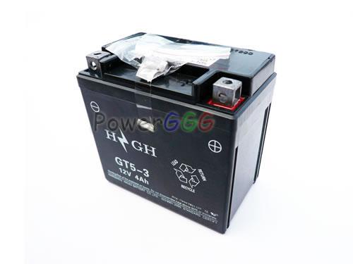

Пардон, если опять задеваю эту тему, НО:
Как узнать, какой аккумулятор гелевый, или кислотный?
Просто сняв свой аккумулятор, я решил подзарядить (ради профилактики, тырчик стоит уже 2 месяца), сначала решил проверить уровень электролита, но добратся до пробок банок оказалось не так легко. Сверху где пробки, находилась намертво припаяная, или приклееная пластина, которую сломал попалам пока отковыривал, чтобы добратся до этих пробок. Сняв одну из них, я повернул аккум на бок, а потом и вверх ногами и от туда не вытекло ни капли.........(не мог же он так выкипеть!!!) Тырчик куплен новым 4 месяца назад, сколько аккуму х/з, но со стартера заводил хорошо.....?
7.JPG [ 16.19 KiB | Просмотров: 4731 ]
Стремительный старт - результат хорошего пинка сзади!...
Последний раз редактировалось Kuper 28 Nov 2009, 17:29, всего редактировалось 1 раз.
 Заголовок сообщения: Re: Вопросы по аккумулятору (СРОЧНО)
СообщениеДобавлено: 28 Nov 2009, 16:02
Технология AGM, в этих акб нет электролита, в нашем понимании, пространство между пластинами заполнено мин-ватой, которая пропитана электролитом.
Пробки это клапана, для снижения давления внутри акб, возникающее при зарядке.
Предельное напряжение заряда 16 Вольт. Номинальное 14,5V.

Вот я и не знаю что у меня за АКБ. Пробки открылись без проблем, электролита не было видно и я долил. Вот только где то читал что маркировка MF говорит о том что он какой то другой технологии и заливать его ничем не надо. Так ли это?
СообщениеДобавлено: 28 Nov 2009, 17:36
Зарегистрирован: 08 Sep 2008, 00:18
Сообщений: 381
Откуда: Тамбовская губерния
Скутер: SYM GTS 300i, GX Jetta 90cc
Стаж: Уже не первый год
ScooNC
Если речь о MF (Maintenanse-Free, необслуживаемый), то не надо.
