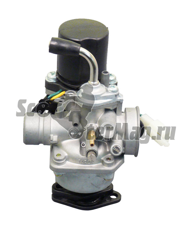

Вот такой у меня
(0116-332-1559)P1040550z_enl.jpg [ 87.65 KiB | Просмотров: 3971 ]
 Заголовок сообщения: Re: Едет секунд 5 норм, а потом провалы....
СообщениеДобавлено: 16 Mar 2010, 12:49
понятно ямаха или мотофорс, с таким дел не имел, но этот карб лучше моего, должна игла как то подниматься.
