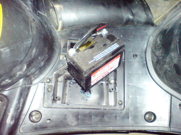

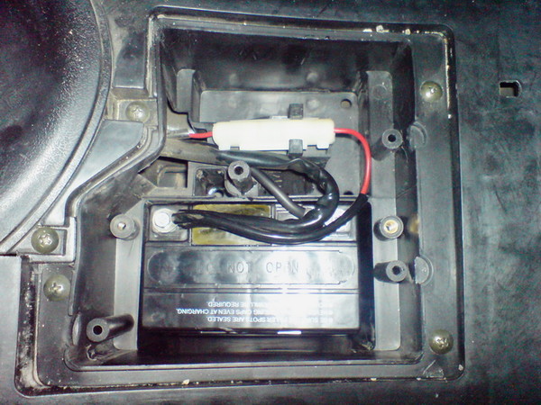

Так, как на холодную по прежнему заводится плохо, полез в аккумуляторный отсек.
Сверху всё выглядело прилично, но когда аккумулятор вытащил, то под ним оказалась лужица электролита.
Насколько это плохо?

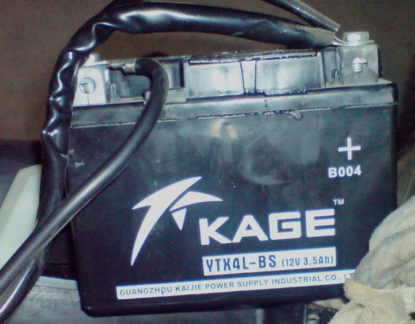

Аккум такой:
На фото видны подтёки. Аккумулятор новый, при мне заливали дистиллированную воду (я покупал) при покупке скутера. Работал совершенно нормально всё это время. С ним что-то нужно делать?

По акукуму, ты уверен, что это электролит? Возможно просто вода. Но если потеки, померь-ка напряжение на клеммах в различных режимах и озвучь сюда. В особенности после заводки с кика и без нагрузки. Заодно глянь на одинаковость уровня в банках.

Скорее всего электролит, по крайней мере мылкое на ощупь и запах.

Скажу, что убит АКБ. Не держит заряд, оплывание активной массы. Видимо его пару раз разряжали если не до полного аута , то ниже 9ти вольт точно. Поэтому при нормально работающей схеме зарядки он кипит. Менять дбязательно, чем раньше, там меньше проблем с электрикой. Сейчас скут пытается зарядить то , что зарядить невозможно в принципе. Аккум кипит и греется, клеммы калятся и т.п хрень.
