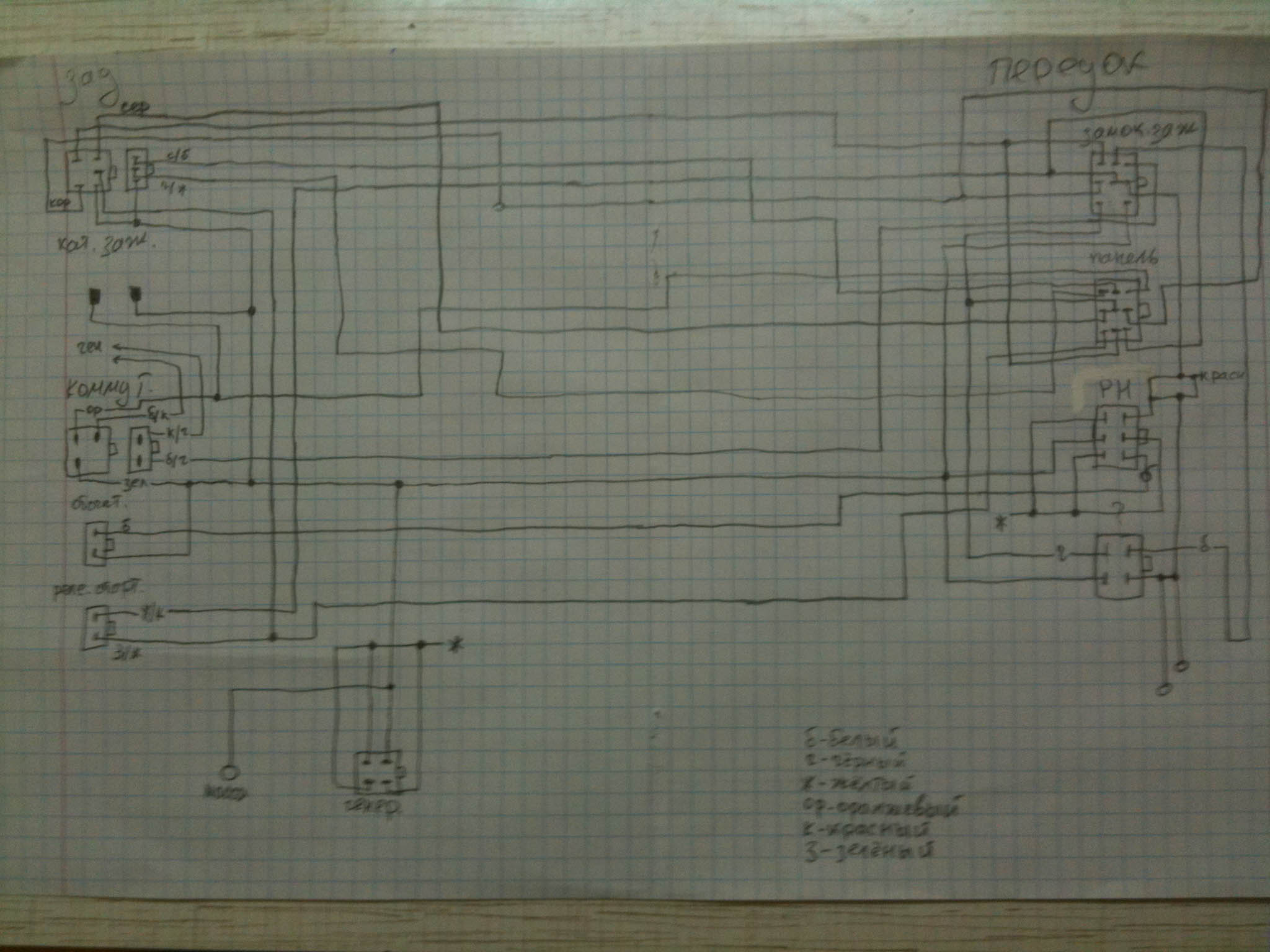

посмотрите плиииз на моей вот нарисованной схеме всё правильно основное ну там на катушку на коммутатор и с гены и РР ??? может просто у меня там уже где то напутано вот и замыкает ???
download/file.php?id=16611&mode=view
на кнопку реле стартера у меня вобще кажется какой то бред идёт ?
и ещё вот в схеме которую VVV мне сюда скинул там по ней всё идентично можно подключать кроме того что у меня 3 жёлтых провода с гены идёт...

morgusha Не понимаю, зачем разбираться с неправильно,дилетантом нарисованной схемой, когда рядом есть рабочая? Смотри и проверяй.

почему неправильно то ? я рисовал по своему жгуту...
вот я снял его опять...
у меня плюс с РР вообще весь без проводки и вообще оборвался ( и проводов пипец скок спеклось....надо мне вообщем наверно всё заново потихоньку прокладывать...начать хочу с части которая отвечается за зажигание ну за подачу искры...
а потом уже буду к ней постепенно подключать провода для всего остального ! Подскажите с чего начать ?

Неправильно, потому что обозначения неправильные и цветов нет.
Начать с того,что разделить жилы проводов. Спеклась изоляция. Из неё нужно доставать провода и изолировать, либо паять -менять на новые. Смотреть в схему и на свои провода . Все,что совпадает со схемой и твоим разумением делать. Непонятки на потом откладывать. Так постепенно ты прийдешь к паре-тройке проводов в остатке с которыми надо будет разобраться. А не схемы зачем то рисовать. Тем более что ты тот ещё и художник и электрик.
