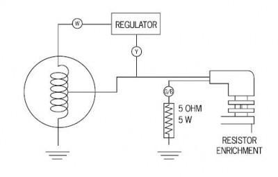

Уважаемые, хочу установить на своем скутере сопротивление для электрообогатителя, так как с рождения его там нет а без него мотор очень быстро сбрасывает обороты и не успевает нагреваться.
У кого есть информация по мощности и сопротивлению сабжа. Если есть фото буду очень признателен.

5W
wiederstand.jpg [ 15.37 KiB | Просмотров: 9543 ]

5W
Большое спасибо

5 W - это только мощность, а сопротивление, насколько я помню, около 4...5 ом. Можно и поподбирать в диапазоне 2...6 ом по наилучшему эффекту. Правда, для этого надо иметь несколько мощных резисторов или переменник на такое сопротивление, а это редкость у тех, кто электроникой не занимается...

Уже поставил 3.3 Ом Мощность 10 Вт. Будем испытывать.

На схеме выше конкретно написано 5 (пять) Ом. Чтоб не искать 5-ти ваттное сопротивление берем 4 двухватных по 20 Ом и скучиваем их вместе (параллельно) и получаем резистор 5 Ом 8 Вт
 Заголовок сообщения: Re: Вопрос по сопротивлению
СообщениеДобавлено: 18 Mar 2009, 20:09
1 1 1 1
__ + __ + __ + __ = (1/0,2)=5
20 20 20 20
R1 R2 R3 R4
:-D

Спасибо, схемы последовательного и параллельного включения я знаю. Если я поставил 3.3 Ом то на это была необходимость, так как для меня при этом сопротивлении время прогрева оптимально.

Только вот оптимально оно под конкретную температуру окружающего воздуха. По хорошему нужно ставить отенциометр и варьировать сопротивление.
