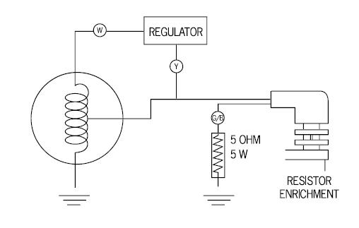

5W
wiederstand.jpg [ 15.37 KiB | Просмотров: 9155 ]

Он оно чё.
Кстати я тоже заметил что мои скутера на которых нет сопротивления обагатитель выключают раза в три быстрее чем те на кеторых сопротивление стоит.

5 W - это только мощность, а сопротивление, насколько я помню, около 4...5 ом. Можно и поподбирать в диапазоне 2...6 ом по наилучшему эффекту. Правда, для этого надо иметь несколько мощных резисторов или переменник на такое сопротивление, а это редкость у тех, кто электроникой не занимается...

Уже поставил 3.3 Ом Мощность 10 Вт. Будем испытывать.

На схеме выше конкретно написано 5 (пять) Ом. Чтоб не искать 5-ти ваттное сопротивление берем 4 двухватных по 20 Ом и скучиваем их вместе (параллельно) и получаем резистор 5 Ом 8 Вт
 Заголовок сообщения: Re: Вопрос по сопротивлению
СообщениеДобавлено: 18 Mar 2009, 20:09
1 1 1 1
__ + __ + __ + __ = (1/0,2)=5
20 20 20 20
R1 R2 R3 R4
:-D

Спасибо, схемы последовательного и параллельного включения я знаю. Если я поставил 3.3 Ом то на это была необходимость, так как для меня при этом сопротивлении время прогрева оптимально.
