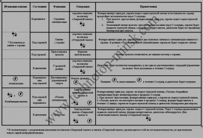

при заведенном скуте если жать на кнопку с "закрытым замком" , скут должен заглохнуть и врубится сигналка (режим "угон")
Тихий режим в штатной китайской сигналке тоже есть , если память не изменяет то быстрое (не более 1 секунды) нажатие на кнопку с "закрытым замком".
смотри тут http://china-scooter.ru/forum/viewtopic.php?f=90&t=7651
зы
есть описание стандартной китайской сигналки на две и три кнопки , в нормальном формате , но дома , приеду после работы выложу.
890aa57b28d9[1].jpg [ 84.44 KiB | Просмотров: 4705 ]

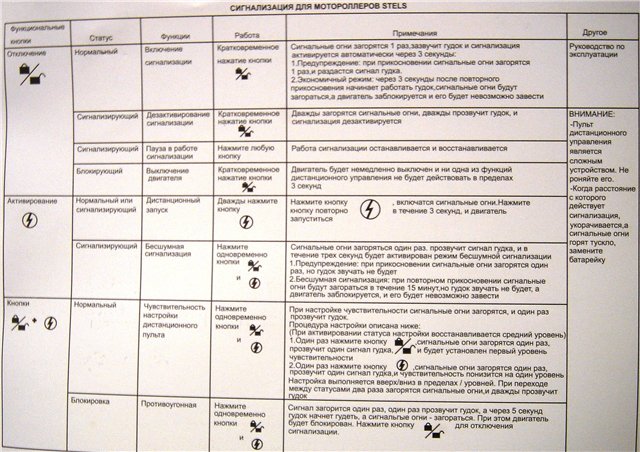

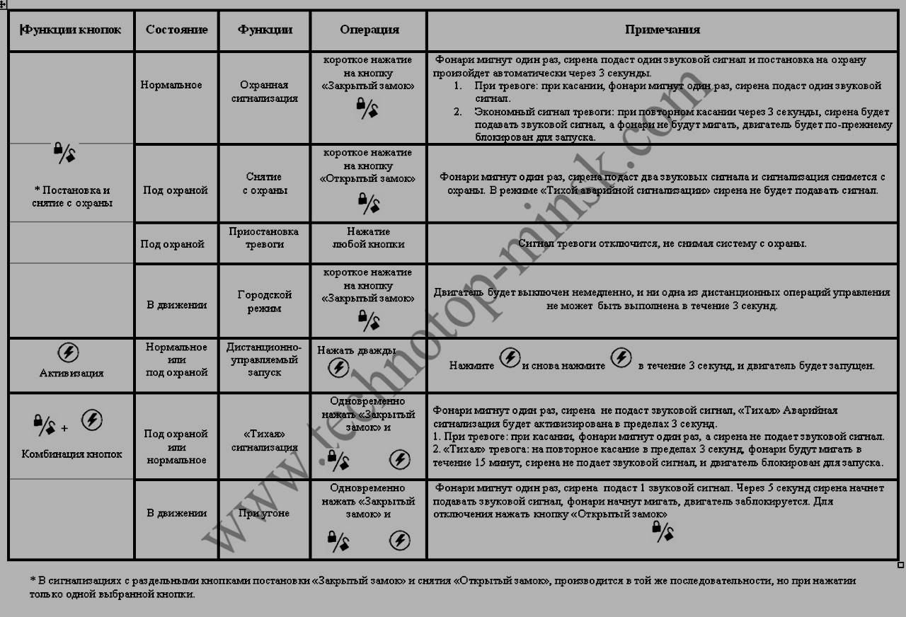

выкладываю, как обещал.
для увеличения -кликнуть по картинке.
arm.jpg [ 321.29 KiB | Просмотров: 4690 ]

у меня трехкнопочная сигналка и отрабатывает почти так же как и в таблице.за исключением того что у меня "тихий режим" включается коротким нажатием на кнопку с закрытым замком (удерживать не больше одной секунды, короткое, быстрое нажатие) а полный режим включается этой же кнопкой , путем ее удерживания (примерно 3 секунды) до появления двух коротких звуковых сигналов.
так что у топикастера могла быть такая проблема из за брелка , если у него конечно сигналка такая же как у меня. тем более что у меня было то же самое.только я не отключал аккум а сразу догадался в чем дело и снял скут с сигналки.
