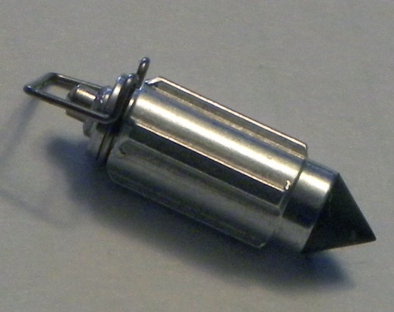

Нет люминевая! Сегодня новую купил, в составе ремкомплекта.
Да бывают на некоторых авто эти иглы из нержавейки, но тут чистый люминь.
И кстати это не очень хорошо. Геометрия будет уходить тока впуть.

что то не похожа на люминь, обычно латунная, но китайци могли сэкономить на цветмете и стальную хромированную засунуть, ты ее магнитом проверь. Вот наверно и разбивает из за китайской экономии.

Возможно дюраль, но не чистый алюминий.

Пусть будет "деформируемый алюминиевый сплав". Сделано из прессованного прутка.
funix
Не магнитицца, и даже проволочка немагнитная.
Да что ж я люминь не определю штоле. Лёгкий он.
