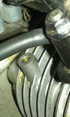

Всем привет, у меня вопрос, для чего нужно отверстие в цилиндре, находящееся если смотреть на двиг сверху, то под карбом есть это отверстие( в самом цилиндре), у меня оттуда масло идет когда двиг работаает, можно ли его заткнуть?

У меня на другой поршневой эта дырка как будто залита оловом и по идее эту можно заткнуть, к тому же там даже резьба есть.

Скинь фотку лучше,а то мне уже начинает казаться,что просто не поставлен натяжитель цепи. :-D

Нее, это не натяжитель, эта дырка рядом с ним

Kirish
Протерял ты пробку масляного канала.

А если я туда вверну болтик, он сойдет за пробку?

Kirish
Ты лучше фото скинь,а то натвориш делов сейчас.

Вот эта дырка

Kirish
Можно. Болт, краска пакля. Главное болтом не перекрыть канал. Лучше обрезать заранее.

а правда зачем она нужна первый раз такое вижу вроде

это по моему для установки масляного охолождения,поправьте если не прав

Вкрутить бы туда манометр и поглядеть,что он покажет.
