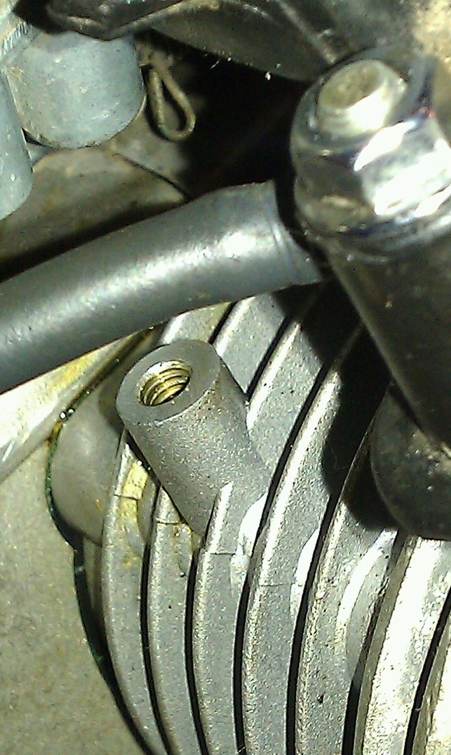

Вот эта дырка
IMAG0332-1.jpg [ 460.73 KiB | Просмотров: 3807 ]

Kirish
Можно. Болт, краска пакля. Главное болтом не перекрыть канал. Лучше обрезать заранее.

а правда зачем она нужна первый раз такое вижу вроде

это по моему для установки масляного охолождения,поправьте если не прав

Вкрутить бы туда манометр и поглядеть,что он покажет.
