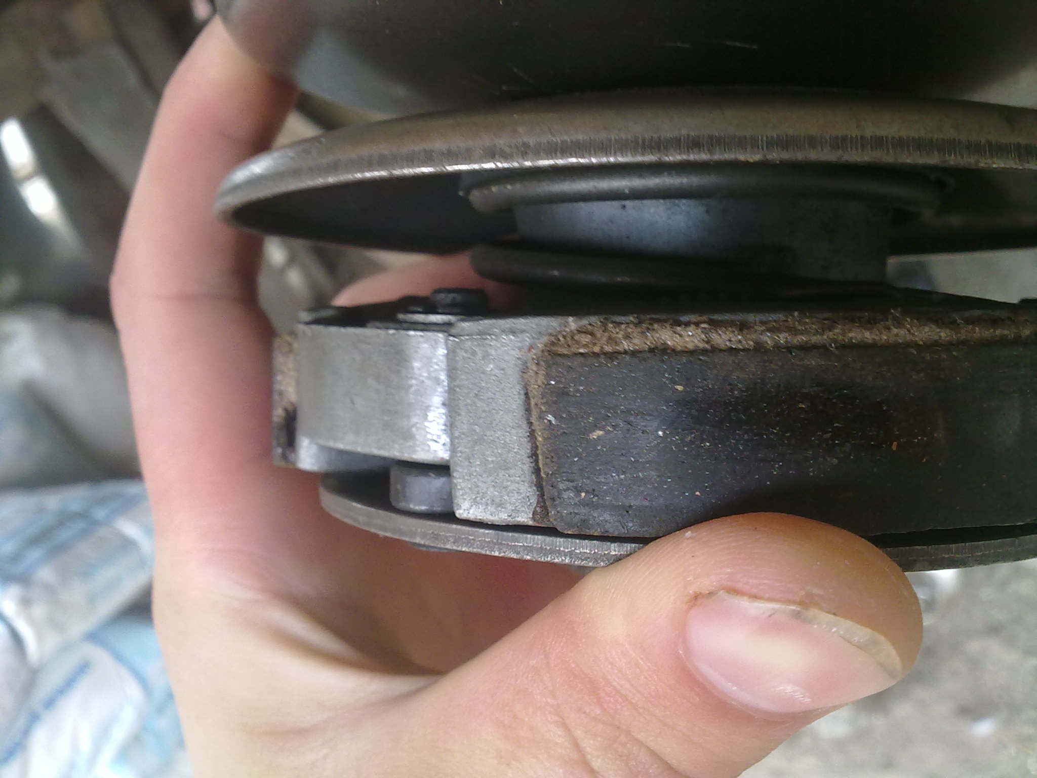

фильтр у меня бумажный,одноразовый я так понял,ролики стоят по 4.5г все 6шт,пружина целая вроде все нормально,но вот повторю ещё если растянуть пружины которые держат колодки что на фото то тогда он начинает рвать с места но по прежнему скорости нету,и тянет он не сильно но все же лудше чем на натянутых пружинах,как вроде разгонишся до 20км то тогда двигатель начинает разрыватся от оборотов как будто в холостую двигатель работает

Вот на фото, подвижный шкиф к плате сцепления руками как туго прижимается?

туго прижымать,усилие нужно приложить,обороты не могу сазать,тохометра нету,пружины родные,это старый вариатор я на нем пружины растягивал на колодках и тогда он хоть как то тянуть начал а на новом смысла нету ездить и не тянит и скорости нету
