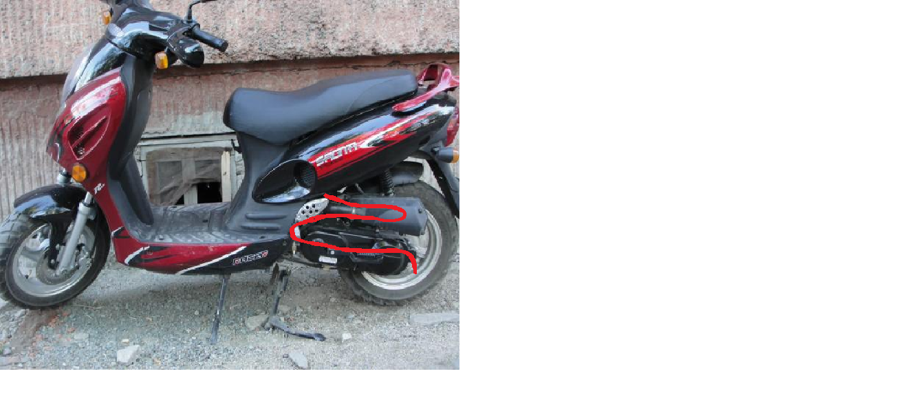

И потом уже в карбюратор
Безымянный.png [ 625.76 KiB | Просмотров: 4714 ]
1275665412_98261720_1-----1275665412.jpg [ 61.76 KiB | Просмотров: 4714 ]
Безымянный.png [ 625.76 KiB | Просмотров: 4713 ]
 Заголовок сообщения: Re: Помогите
СообщениеДобавлено: 02 Jun 2011, 12:49
Чувак, ты хоть загляни под пластик. Коробка воздушного фильтра и крышка вариатора ничем не соединены. А вентиляция вариатора тянет воздух спереди, а выбрасывает - как раз под колесо.
