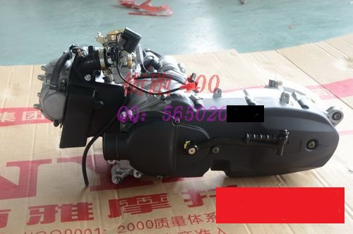

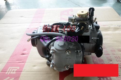

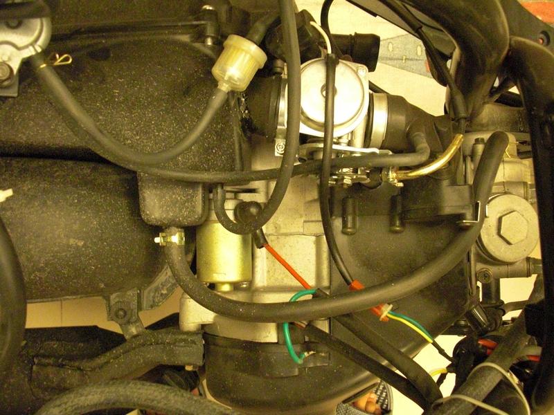

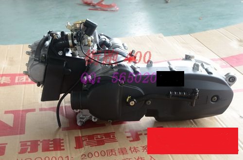

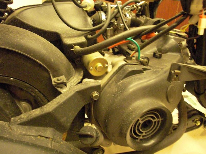

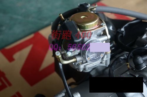

Купил скутер с рук без документов, не могу определить какой это двигатель. Китайцы его называют jog100
6.jpg [ 48.79 KiB | Просмотров: 4394 ]
5.jpg [ 53.87 KiB | Просмотров: 4394 ]
4.jpg [ 37.26 KiB | Просмотров: 4394 ]
3.jpg [ 43.4 KiB | Просмотров: 4394 ]
1.jpg [ 44.13 KiB | Просмотров: 4394 ]

Еще фотки.
2.jpg [ 43.7 KiB | Просмотров: 4385 ]
7.jpg [ 50.35 KiB | Просмотров: 4385 ]

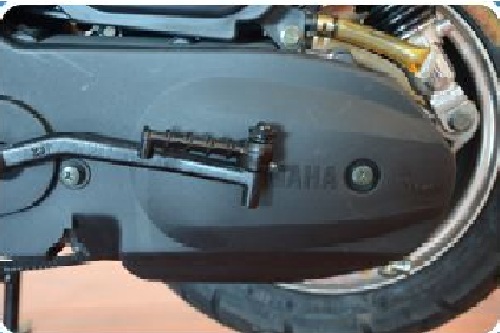

Судя по фото, это 4Т двигатель с водяным охлаждением. Судя по надписи на крышке это Ямаха. По размерам это полтос. По интернету пробивается по этим параметрам двигатель А312Е, который стоит на Ямахе Джог с 2007 года http://www.scooters-japan.ru/scooters/y ... g_4t_b.htm

Странно, но полтинник написано едет всего 60км,ч а у меня валит 85 спокойно даже не напрягаясь

Есть предположения, что эта сотка, так как набирает до 85 спокойно, но на этом предел

охлаждение на нем, точно воздушное, есть крыльчатка для забора воздуха, я смотрел, водянки нет.

На фотках не вижу скутера! вижу только новый двигатель лежаший на коробке скорей всего от него самого!

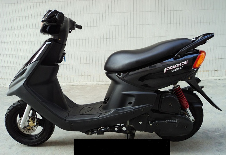

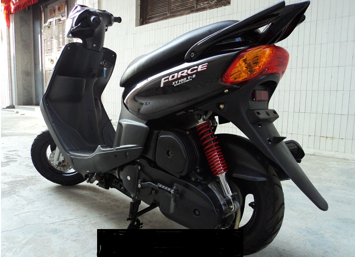

Вот фото этого скутера, но на нем не видно двигателя, и я нашел такой двигатель в снятом виде и выложил его, для определения его марки.
8.jpg [ 124.37 KiB | Просмотров: 4357 ]
Комментарий к файлу: фото скутера,
7.jpg [ 108.96 KiB | Просмотров: 4357 ]

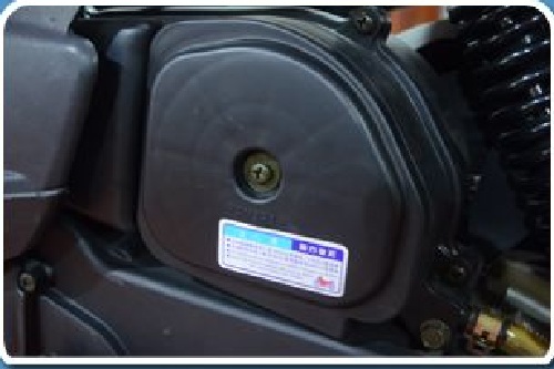

вот двигатель, на самом скутере, но его плохо видно и определить будет трудно.
10.JPG [ 81.25 KiB | Просмотров: 4355 ]
9.JPG [ 88.17 KiB | Просмотров: 4355 ]

Да, с водянкой я погорячился. Действительно кожух с вентилятором. Судя по надписи на скутере, это действительно 100сс. А что на самом двигателе маркировки нет?

На нем нет маркировки, но китайцы говорят, что эта оригинальный двигатель Yamaha.

Это вряд-ли . у Ямахи нет 4Т двигателей с воздушным охлаждением меньше 125сс. Маленькие 4Т двигатели идут с водянкой. А 100сс двигатель ставят на BWS и он 2-х тактный.

Какой 2т, а окна на голове для регулировки клапанов зачем.
