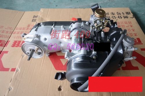

Купил скутер с рук без документов, не могу определить какой это двигатель. Китайцы его называют jog100
6.jpg [ 48.79 KiB | Просмотров: 4401 ]
5.jpg [ 53.87 KiB | Просмотров: 4401 ]
4.jpg [ 37.26 KiB | Просмотров: 4401 ]
3.jpg [ 43.4 KiB | Просмотров: 4401 ]
1.jpg [ 44.13 KiB | Просмотров: 4401 ]

Судя по фото, это 4Т двигатель с водяным охлаждением. Судя по надписи на крышке это Ямаха. По размерам это полтос. По интернету пробивается по этим параметрам двигатель А312Е, который стоит на Ямахе Джог с 2007 года http://www.scooters-japan.ru/scooters/y ... g_4t_b.htm

охлаждение на нем, точно воздушное, есть крыльчатка для забора воздуха, я смотрел, водянки нет.

На фотках не вижу скутера! вижу только новый двигатель лежаший на коробке скорей всего от него самого!

Вот фото этого скутера, но на нем не видно двигателя, и я нашел такой двигатель в снятом виде и выложил его, для определения его марки.

Да, с водянкой я погорячился. Действительно кожух с вентилятором. Судя по надписи на скутере, это действительно 100сс. А что на самом двигателе маркировки нет?

На нем нет маркировки, но китайцы говорят, что эта оригинальный двигатель Yamaha.

Это вряд-ли . у Ямахи нет 4Т двигателей с воздушным охлаждением меньше 125сс. Маленькие 4Т двигатели идут с водянкой. А 100сс двигатель ставят на BWS и он 2-х тактный.

возможно, что и 2х тактный двигатель, я этого не знаю вот и пытаюсь выяснить, просто хотел заказать запчасти на этот двигатель, а как называется, не смог выяснить у Китайцев.

Какой 2т, а окна на голове для регулировки клапанов зачем.

Объясни как выглядят эти окна для регулировки клапанов, что бы я знал, …. Но это уже лучше, выяснили что это 4х тактный двигатель, хотя я сам не смог определить, так как не разбираюсь в двигателях
