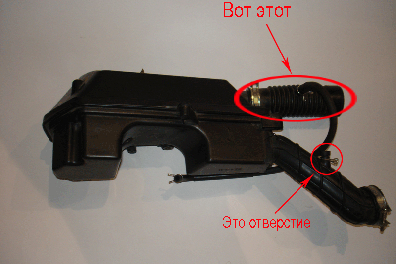

попробовал проехать сново троит, я решил дать ему воздуха побольше и открыл вот это отверстие (Указано на картинке) скут поехал
и троение пропало но не разгонялся! я закрыл отверстие как было и снял вот этот (Указан на картинке) патрубок скут поехал
и перестал троить! в чем может быть дело?

Фильтр как пропитывал? Нужно раза в два уменьшить количество масла в пропитке и заменить свечу. Потом рассказать результат.

Инструкцию твою мудак писал. Разводишь бензин маслом 1:50 и в нем отжимаешь. Ставишь-едешь смотришь свечу. Белая добавляешь масло, отжимаешь снова. И так пока не будет нормального цвета. Для того чтобы убедится , прото отожми свой фильтр в полулитре бензина. Картина сразу поменяется. Ты задушил скуту маслом фильтр.

Эпикуреец все сделал как ты сказал! свеча стала нормального цвета! спасибо за помощь! подскажи мне как добавить ему резвости или это не реально?
