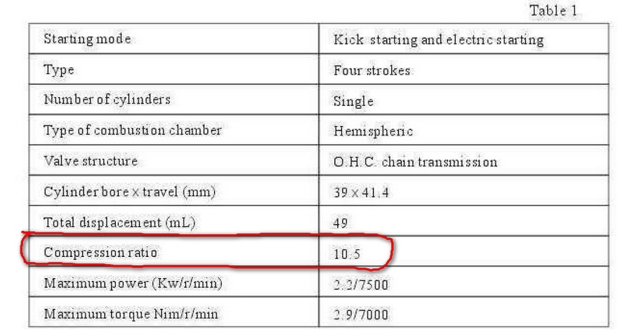

Vasya_Pupkin1111 писал(а):
Правда что-ли что комперссия должна быть 12-14?? Вроде 10-8 - нормально
компрессия.jpg [ 135.63 KiB | Просмотров: 7009 ]
 Заголовок сообщения: Re: [Corsa]Плохо заводится на холодную, дымит
СообщениеДобавлено: 16 Sep 2011, 21:01
aser
Это степень сжатия, а не компрессия.
Это разные вещи!
СообщениеДобавлено: 16 Sep 2011, 22:01
Это степень сжатия, а не компрессия.Это разные вещи!
Точно. Не правильно прочитал. :-[
У себя меряю - 14. Со стартера. С кика немного меньше. И думаю - с чего бы это? Оказывается всё очень просто - языки учить надо было в школе, а не на мотике кататься... *DONT_KNOW*
