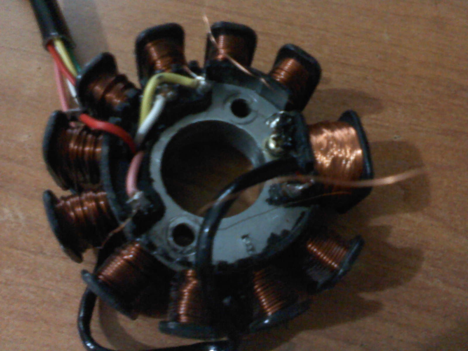

имеется генератор 11 катушек с пробитой катушкой которая влияет на искру. вопрос такой сколько витков нужно сделать чтобы её перемотать?

какое должно быть сопротивление в катушке и не чего не сгорит если много намотаю?
Абсолютная величина сопротивления в данном случае тебе ничего не даст - можно "пролететь" на добрую полусотню витков, а в итоге - на несколько десятков вольт. Как в одну, так и в другую сторону, что само по себе не есть хорошо
Аккуратно смотать старую обмотку и сосчитать количество витков, прада, когда перематывал смотать не получилось, острым ножом делал поперечный разрез в несколько слоёв провода, сдирал и на толще среза считал витки. Потом опять несколько слоёв. И так до конца.
Не так это сложно. Было бы желание и терпение.
Кстати, ничем после перемотки не пропитывал. Прошло уже пару лет. Полёт нормальный.Микрометром измерять диаметр провода без изоляции, ибо диаметр обмоточных проводов всегда приводится без изоляции. Для пущей точности измерение провести несколько раз. Для намотки новой катушки желательно применить провод марки ПЭТВЛО или аналогичный.

я тоже перематывал,разогревал строительным феном и разматывал,полёт тоже нормальным был

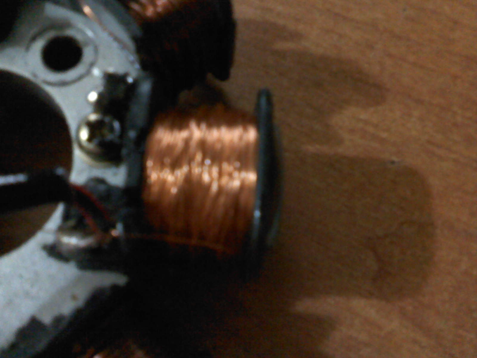

я намотал но пока не тороплюсь ставить так как не знаю правильно ли я намотал и не сгорит ли не чего если не правильно
