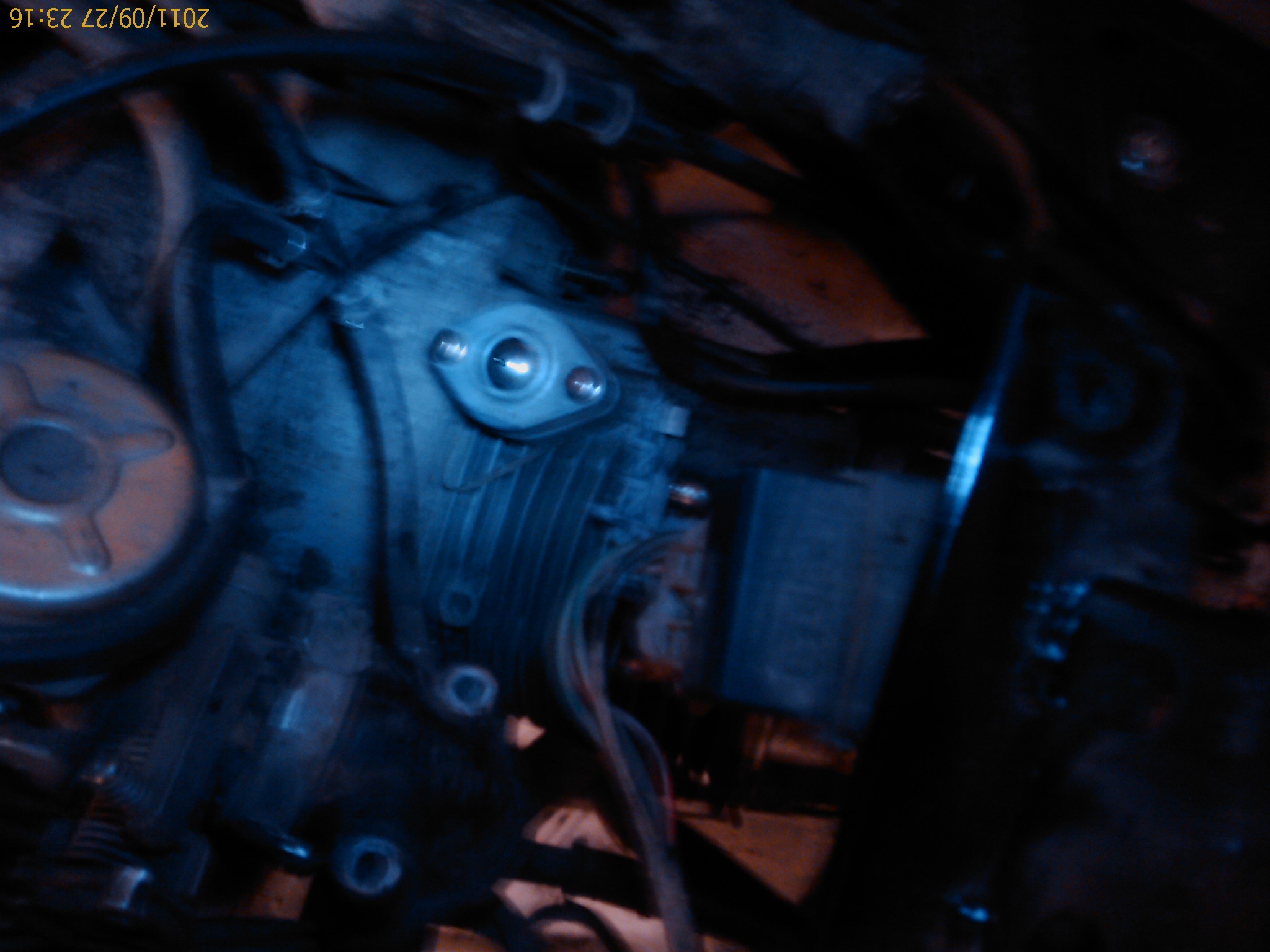

IMAG0045.jpg [ 381.8 KiB | Просмотров: 4410 ]
Что за фигня такая (посредине болт большой и побокам два поменьше)
 Заголовок сообщения: Re: Снова очень долгая история или как я ушатал свой скутер
СообщениеДобавлено: 27 Sep 2011, 19:24
Сообщений: 3176
натяжитель цепи его тоже надо снять ...перед снятием цилиндра только перед установкой натяжителя его надо
взвести а не просто так ставить
