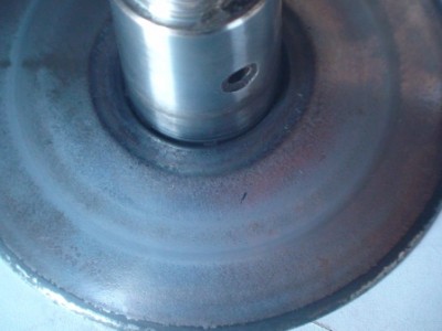

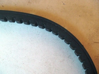

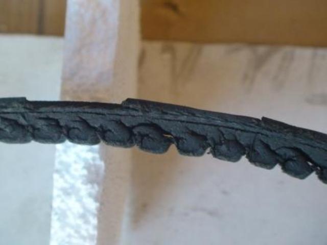

Вот что делает вариатор с ремнем.
Комментарий к файлу: другая сторона ремня
Что было сделано , внутреннюю щеку торкдрайвера занес к токарю , на станке было видно что виляет.
Токарь сказал что надо рихтовать по другому никак от рихтовали.
Комментарий к файлу: вот эту щеку рихтовали

Меньше надо ремни "через голову" одевать, чтобы не виляло.

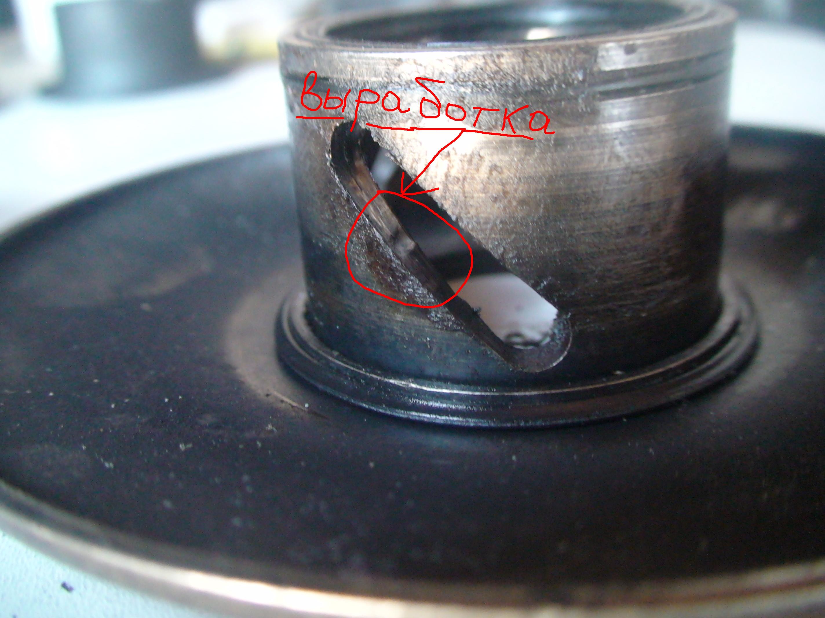

Хотелось бы спросить мнение экспертов, на рисунке ниже видно выработку направляющей , что с этим делать?
Или забить на все , и купить все новое сцепление+передний вариатор , что по советуете? заранее спс.

Lagippc
Уже писали, менять.
