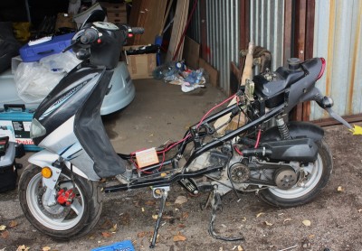

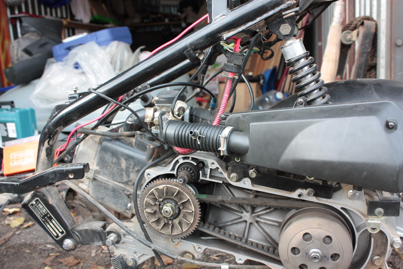

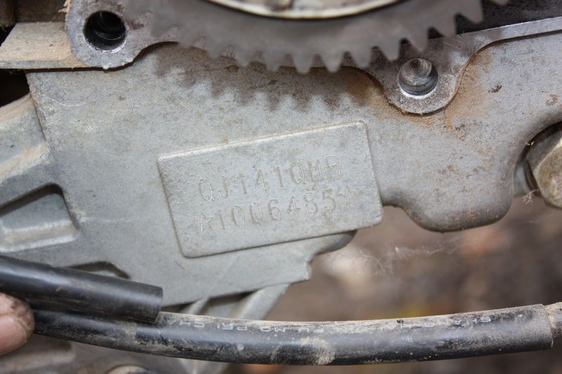

вот собственно фотки. что смешного. 4Т и 141
flymodel писал(а):
Уменя обычный QMB141 в 50 кубиков 4Т.
Насмешил.
Обычный сто сорок первый мотор:
http://www.china-scooter.ru/forum/viewt ... =35&t=5552
Никаких 4Т там и в помине не было.
skuter_27.JPG [ 242.74 KiB | Просмотров: 5622 ]
skuter_26.JPG [ 164.77 KiB | Просмотров: 5622 ]
skuter_21.JPG [ 204.36 KiB | Просмотров: 5622 ]

В процессе. Но увидел зрительно где то на форуме и решил уточнить. Всяко бывает.

Всё же этот мотор называется QMB139, возможно у тебя цпг увеличена, поэтому 141 написали.

скорее 1p39qmb он называется. А резиновое колечко я вобще забывал ставить, разницы ни какой, что с ним, что без него.

Сегодня нашел время сходить в гараж. Собственно промыл еще раз карб. Непомогло (незаводится) . Залез в клапанную крышку. Обнаружил что у меня 2 впускных клапана и один выпускной. Видимо это и есть отличие 141 от 139 QMB (это ИМХО). Порегулировал клапана. Стал заводиться. Но клапана еще видимо надо будет покрутить т.к. есть лишний звук какой то. Позвякивают слегка. Вопрос: при такой системе (2 впускных и 1 выпускной клапан) какие выставлять зазоры 0.05 и 0.1 или что то другое надо использовать. Спасибо.
