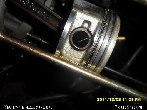

1. На поршне есть 2 стопорных кольца, как их снять?

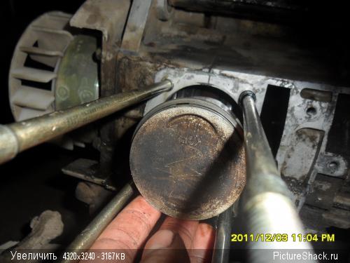

2. На самом поршне снизу и сверху, есть белый налёт это?
3. Когда стал осматривать поршень заметил, что 2 компрессионных кольца просто крутятся и болтаются на нём?

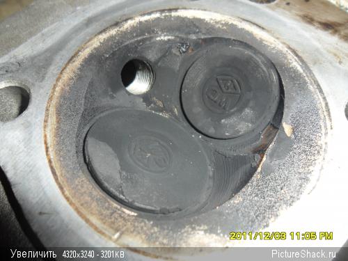

4. На головке с клапанами есть нагар в слой, 2мм и сам по себе отлетает, нужно ли его очистить?
Есть такой инстрУмент - "утконосы"
Это нормально.
О, да..., конечно чистить!

1. Они у меня есть, только как снять ума не приложу. Отвёрткой лазил, круглогубцами поддевал, никак не идёт.

2. Так почему они крутятся и болтаются?
Странный вопрос, по твоему должны "клина" дать в канавка поршня.
К тому же это не 2Т, кольца от проворачивания не стопорятся.

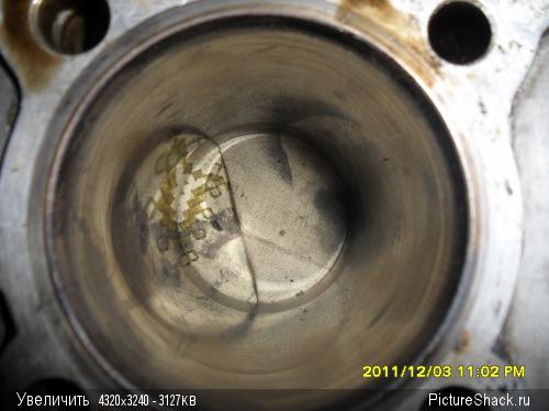

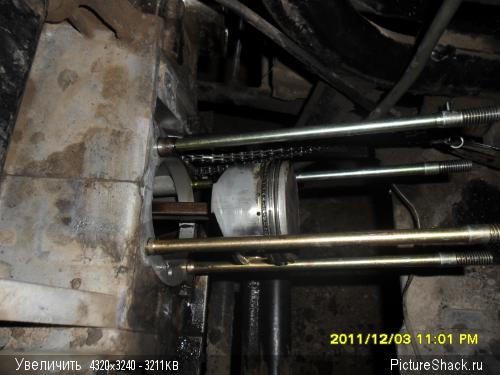

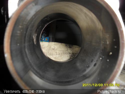

а по фоткам - голова абсолютно нормальная, поршня-тоже, масло мотор не жрал, "белое" на поршне - это следы обкатки.(скока мотор прошел? тыщу-две?). вобще судя по девственным канавкам и чистым маслосьемным кольцам поршневая у тебя хорошая, кроме мелких рисок из за фильра (возможно), но все вполне живое,зачем разбирал не ясно пока. Фотку зеркала цилиндрае ще покажи. И если там все так же - "не надо тебе" снимать стопорные, собирай все обратно=)
стопорные снимать можно отверткой, вот за это ухо отвертку заводишь, и "выламываешь". Делать лучше с тряпкой, чтоб кольцо не улетело (особенно в картер если повезет).

3. Вот фото цилиндра, но остаток поршня, задиров, царапин воообще не было, только чистое зеркало и какая то мелочь не бросающая в глаза.

кольца крутятся понимаешь)) они и должны. теперь кури матчасть, а то при сборке ты их поломаешь)
