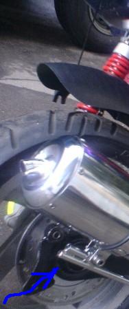

Проверь подшипники вот тут!

покрути заднее колесо руками, треск есть?

сегодня мой скутер стал. ужасный треск раздается из редуктора, скутер не ездит снял сцепление завтра буду разбирать редуктор. Пожелайте мне удачи так как разбираю в первый раз! :(

Разобрал редуктор, нашел причину,шестеренка треснула которая стоит на валу который ведет к колесу, спасибо всем кто подсказывал полезные советы и давал нужные ссылки! *YAHOO*
