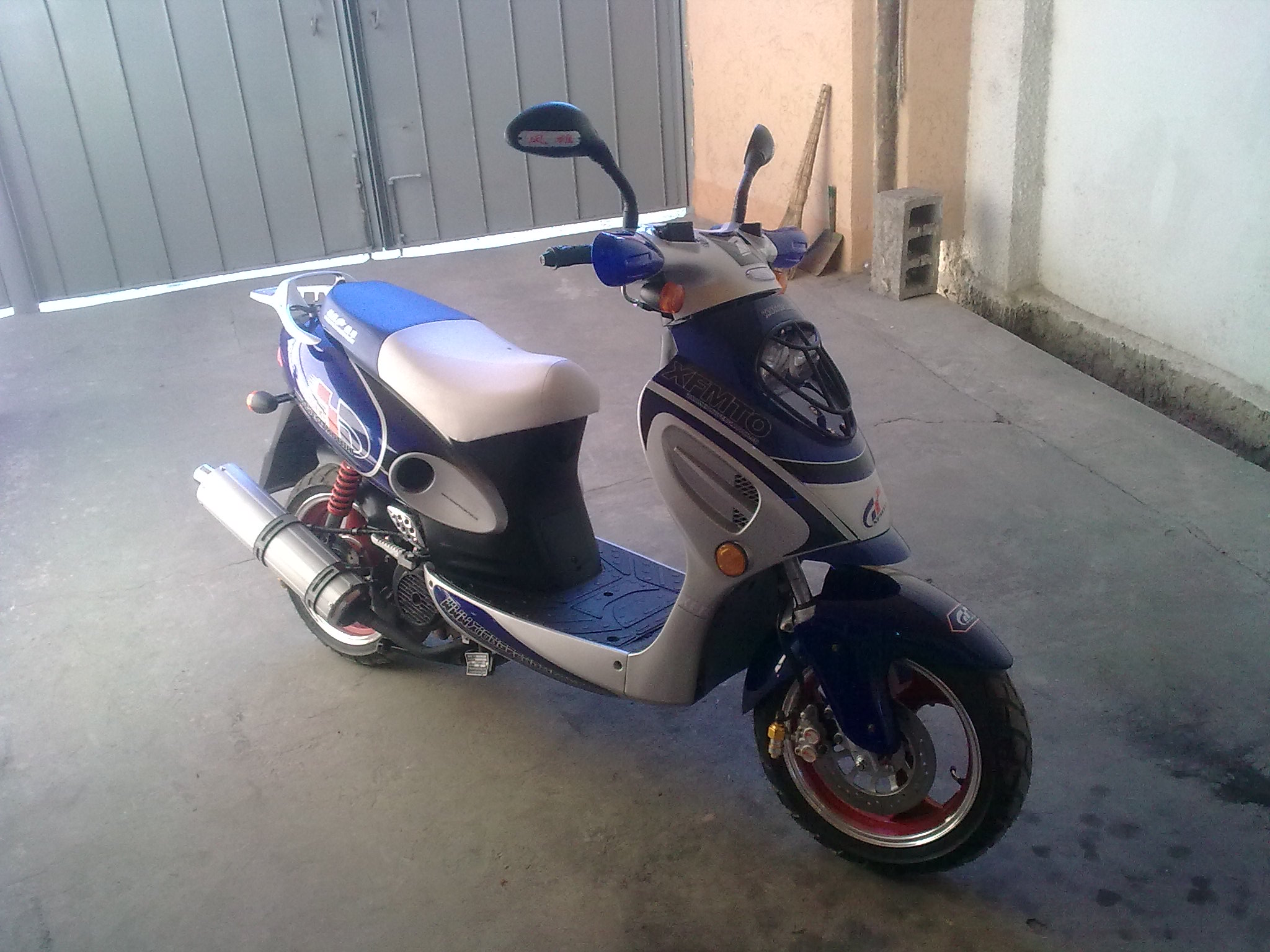

привет всем любителям скутеров! У меня проблема при трогание с места иногда раздается треск в редукторе, недавно поменял масло но треск так и не прошел, модель скутера точно не знаю но на паспорте написано XF 50QT-8A JIANGSU XIONGFENG MOTOR CO.,LTD
Фото0150.jpg [ 441.66 KiB | Просмотров: 6584 ]
