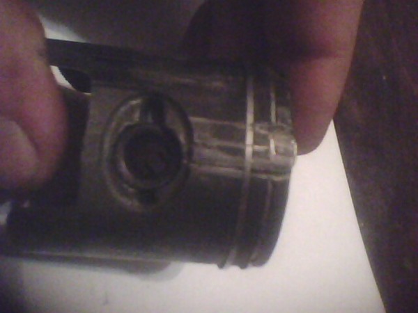

изготовитель - " METEOR PISTON " ... не очень качество пришлось доработать - полернуть днище до зеркала и убрать браки отлива я ещё сверланул масленый канал под палец...

ozu_RAMX писал(а):
kaluckihMaxда уж,у этих поршней кольца долго не живут
это я знаю и не только с кольцами проблема .сам поршень как бы покрыт гальваникой - т.е. сначала выточили , затем покрыли его жёсткой краской (что то вроде оксида алюминия)
ещё они залегают прям сразу после установки в цилиндр из-за несоответствия кольцо - канавка , на поршневых кольцах по бокам имеется что то вроде лакокрасочного покрытия (багрового цвета ) которое удаляется шкуркой с самым мелким зерном и войлочным кругом шлифуется - проблема исчезает ... у этих поршней часто вылетают стопорные кольца под палец всё из - за покрытия поршня этим оксидом он забивает канавки под стопоры но это тоже решается кусочком стопорного кольца ( им можно подтачить канавку) ... стопорные под палец что даются в комплекте лучше не использовать вообще лучше взять их отдельно , они должны быть в форме английской буквы "G" эти "U" удобней снимать и ставить но они вылетают часто !
в общем беру х :CENS: вый поршень посидел с ним часок . а именно - полернул до зеркала днище , высверлил 0.1мм сверлом каналы под смазку пальца , убрал алмазным надфилем браки отлива , доработал компрессионные кольца (убрал покрытие ), расточил канавки под стопор и получился почти атеновский поршень :-D , то есть это уже не " METEOR PISTON " а hand-made maximka ...
Off topic:
почему же я взял этот поршень ? - да просто когда знаешь все его недостатки и имеется инструмент и руки откуда надо растущие то всё легко исправить ...
вот у меня 4 шт таких Изображение уже знаю где у него слабые места
