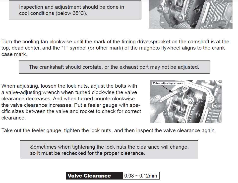

Даже ещё интереснее, 0,08 - 0,12 в круговую, при температуре двигателя 35 градусов:
10.05.jpg [ 231.62 KiB | Просмотров: 4841 ]
 Заголовок сообщения: Re: Стучат клапана при зазорах 0,1 и 0,15
СообщениеДобавлено: 10 Май 2012, 22:33
Не более 35 градусов. То есть - на мопеде комнатной (уличной) температуры, а не прогретом.

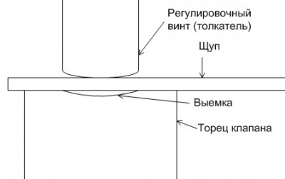

У меня на торце одного из клапанов образовалась небольшая выемочка из-за чего правлиьно выставить тепловой зазор щупом не представлялось возможным. Обнаружил это только когда вскрыл поршневую тыщи через три пробега. Но началось это гораздо раньше, выставляю на обоих клапанах одинаковый зазор, а на одном коромысле свободный ход ощутимо больше чем на другом.

Наши доблестные работники торговли (читай -дилеры), особо себя не напрягают с переводами, фигачат на ксероксе данные от полтосов, и сойдёт.......
Зазор на 150-ти кубовом моторе-0.08 -0.12 (+,- 0.02). Тем не менее , действительно, лучше (хотя это относительно) чтобы зазор, между толкателем и торцом стержня клапана был несколько больше (проявляется стук на ХХ). Однако, хочу всем напомнить, что звук на ХХ и звук клапанов под нагрузкой, это не одно и тоже. Если он появляется на ХХ это нормально и не стоит особо беспокоиться, а вот если он появляется под нагрузкой, то стоит прекратить эксплуатацию мотора( можно легко налететь на замену ЦПГ) и разбираться, в чём причина (некачественный бензин, свеча зажигания и т.д.)
СообщениеДобавлено: 12 Май 2012, 08:44
У качественных клапанов такой выработки быть не может. Вернее - может, но только при очень длительной эксплуатации. Практически столько клапана не выхаживают, быстрее вырабатываются сёдла и направляющие, что ведёт к замене клапанов или головки ещё до появления сколь-нибудь заметной выработки на торце клапана.
Можно, конечно, немного шлифонуть, но лучше всё-таки такой клапан заменить. Деталь копеечная.
