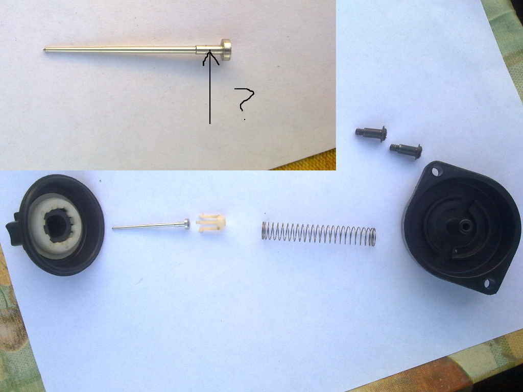

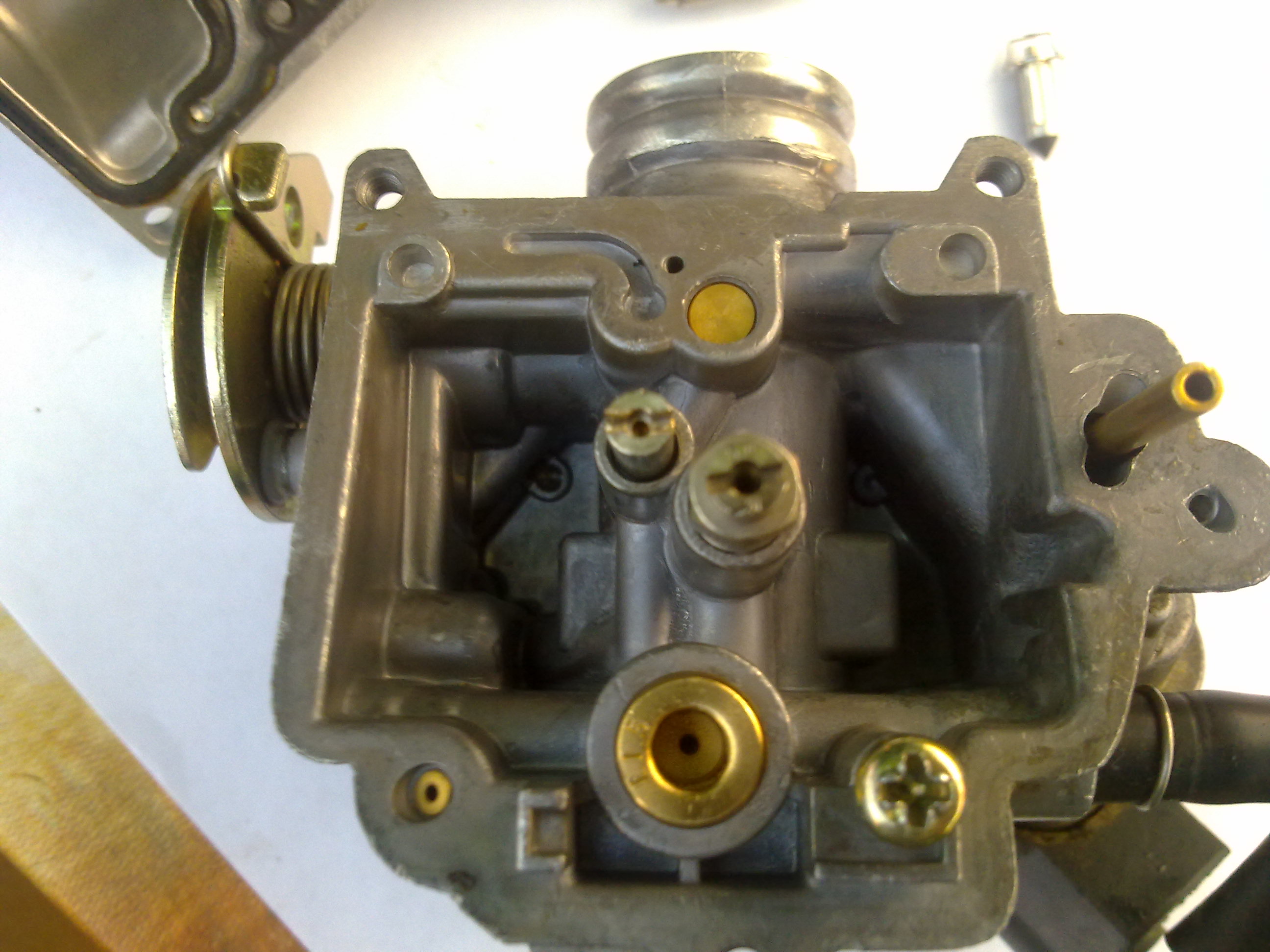

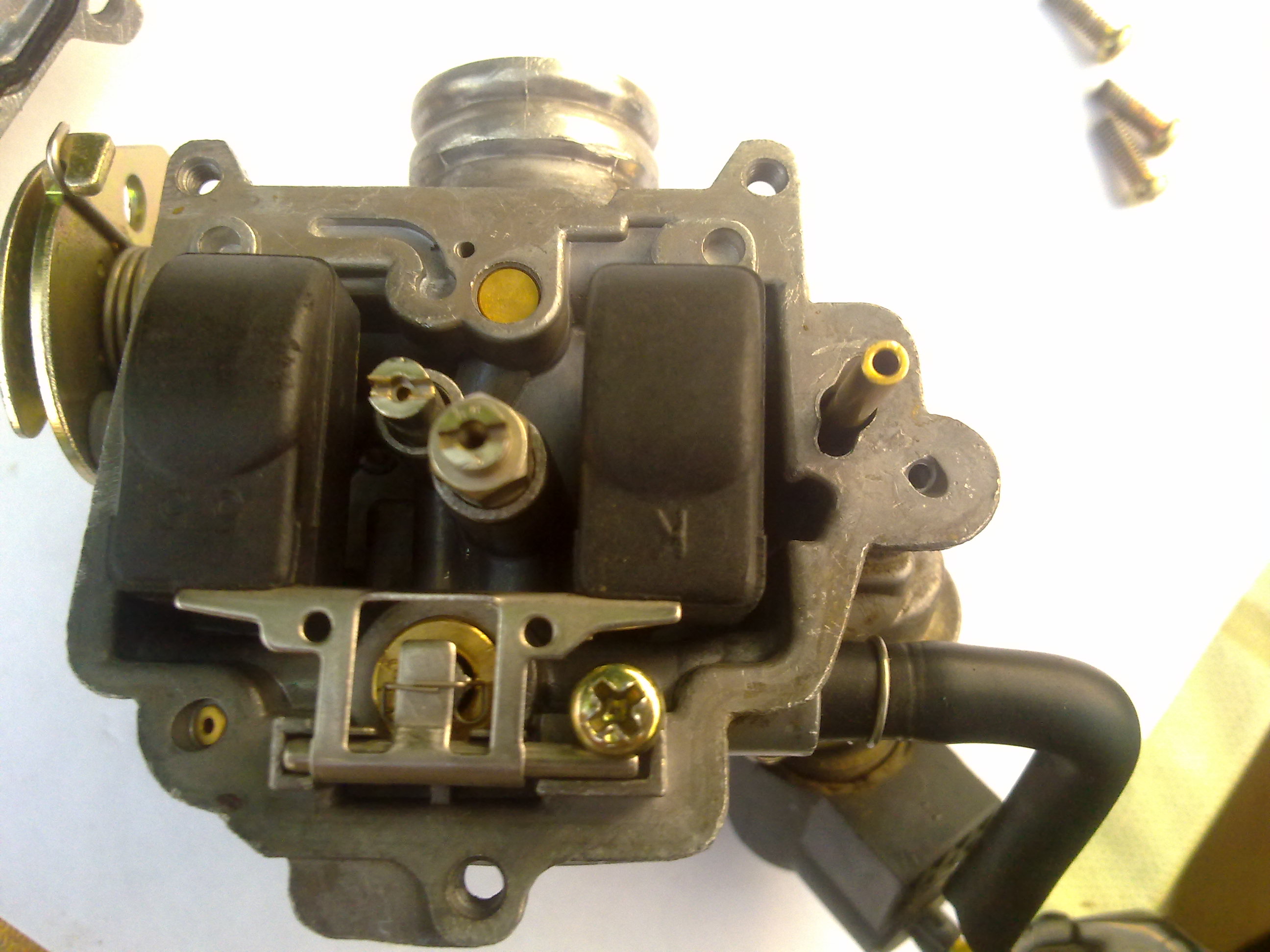

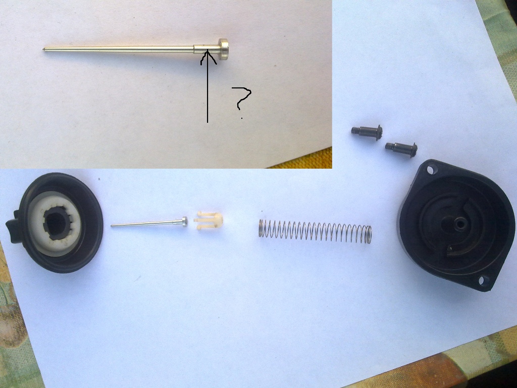

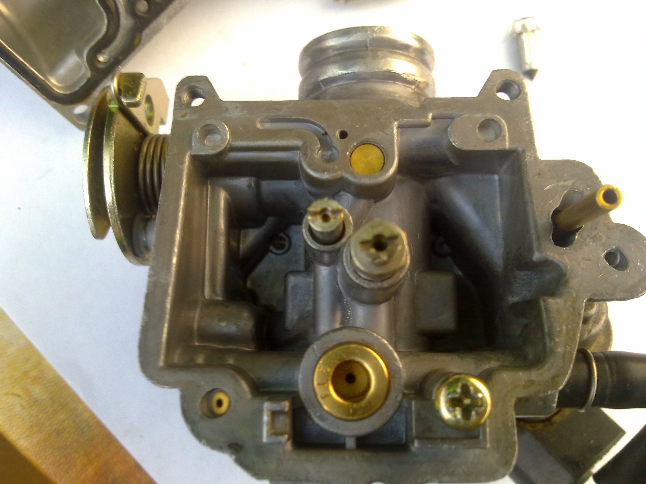

а на сайте иголочка чуть не такая, "Игла имеет 5 кольцевых вырезов, на один из которых надето кольцо." а у меня без них.. фото прикрепил, посмотри плиз, глаз опытнее может заметишь чего?! может в месте стрелочки кольца резинового не хватает...

У меня игла с 5-ю прорезями, но кольца не было с новья. Хотя в описании, на главной оно есть. Выколупал из клапана разовой зажигалки, поставил, разницы не заметил, так и стоит... Я понял так, что если ты не трогаешь скут, то все нормально, а как только пытаешься запустить двиг. начинается перелив? Возможно при пуске открывается вакуумный клапан, и бензин начинает поступать в карб, скорее всего не держит иголочка на поплавке, попробуй ртом создать вакуум на трубке, по которой бензин поступает в карб, иголочка должна плотно закрыть отверстие, и воздух не должен проходить.
Бывает неисправность этого вакуумника, тогда бензин начинает по шлангочке поступать в двигатель.

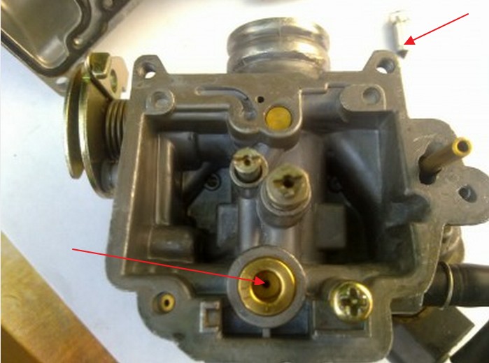

Я пометил стрелочками иголочку, и место, которое она должна закрывать. Проверь, плотно ли она прилегает?

пасиб ДОМОВОЙ) на игле пружинка запала, покрутил подергал и все встало на место, только вот двигатель тарахтит сильно, оно как-бы раньше присутствовало, но не так сильно как сейчас.....
