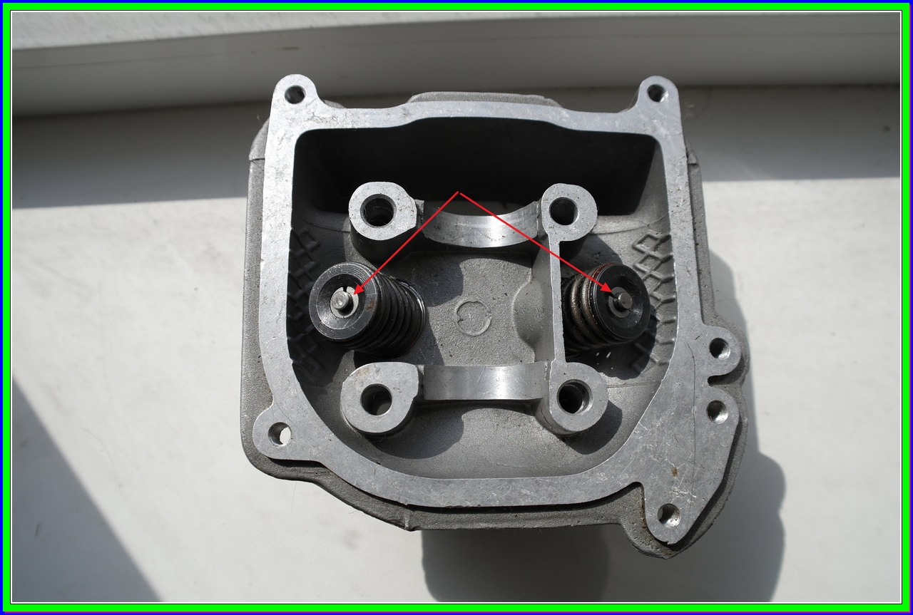

Прошло два дня, но на всякий случай. Рассухариваешь клапана, сухарики указаны красными стрелками, потом снимаешь пружины, и под ними увидишь маслосьемные колпачки. Все легко и просто.
Desktop_093.jpg [ 573.6 KiB | Просмотров: 6476 ]

Все легко и просто.
ага , особенно обратно сухарики ставить *ROFL*
Да ничего страшного, делать то все равно надо. А эта процедура описывалась уже неоднократно. В первый раз конечно хлопотно. Ну а без этого маслосьемные колпачки не заменишь
