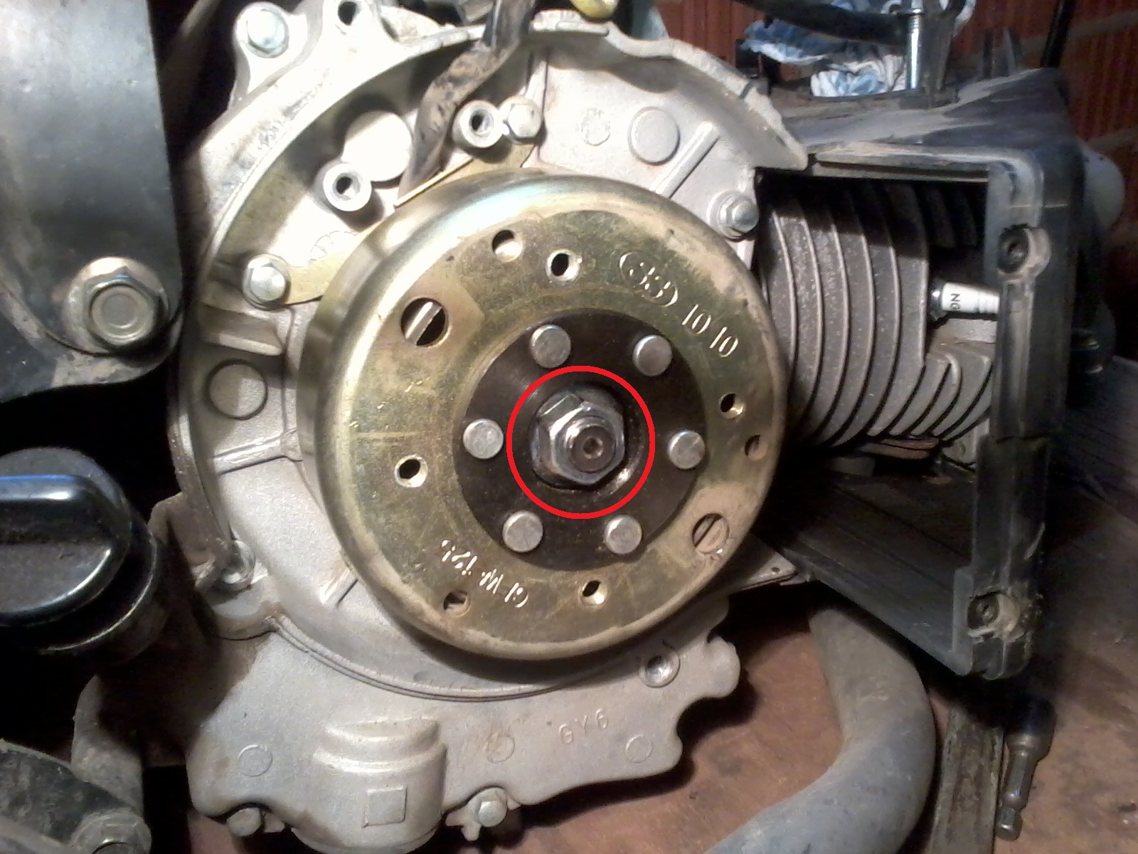

Подскажите пжл: остановился на вот этой заморочке. Не могу отвернуть гайку, она слишком туго затянута, а вал крутиться. Наверн придётся приспособу спец варить. Мож чем другим можно подержать? И я так понял катушки генератора именно там и находятся?

Спасибо Hors! Многое прояснилось, но вот снять этот колокол никак не получается(((

http://www.youtube.com/watch?v=tGdF06VUnCY или http://skuterok.ru/magazin/224.html

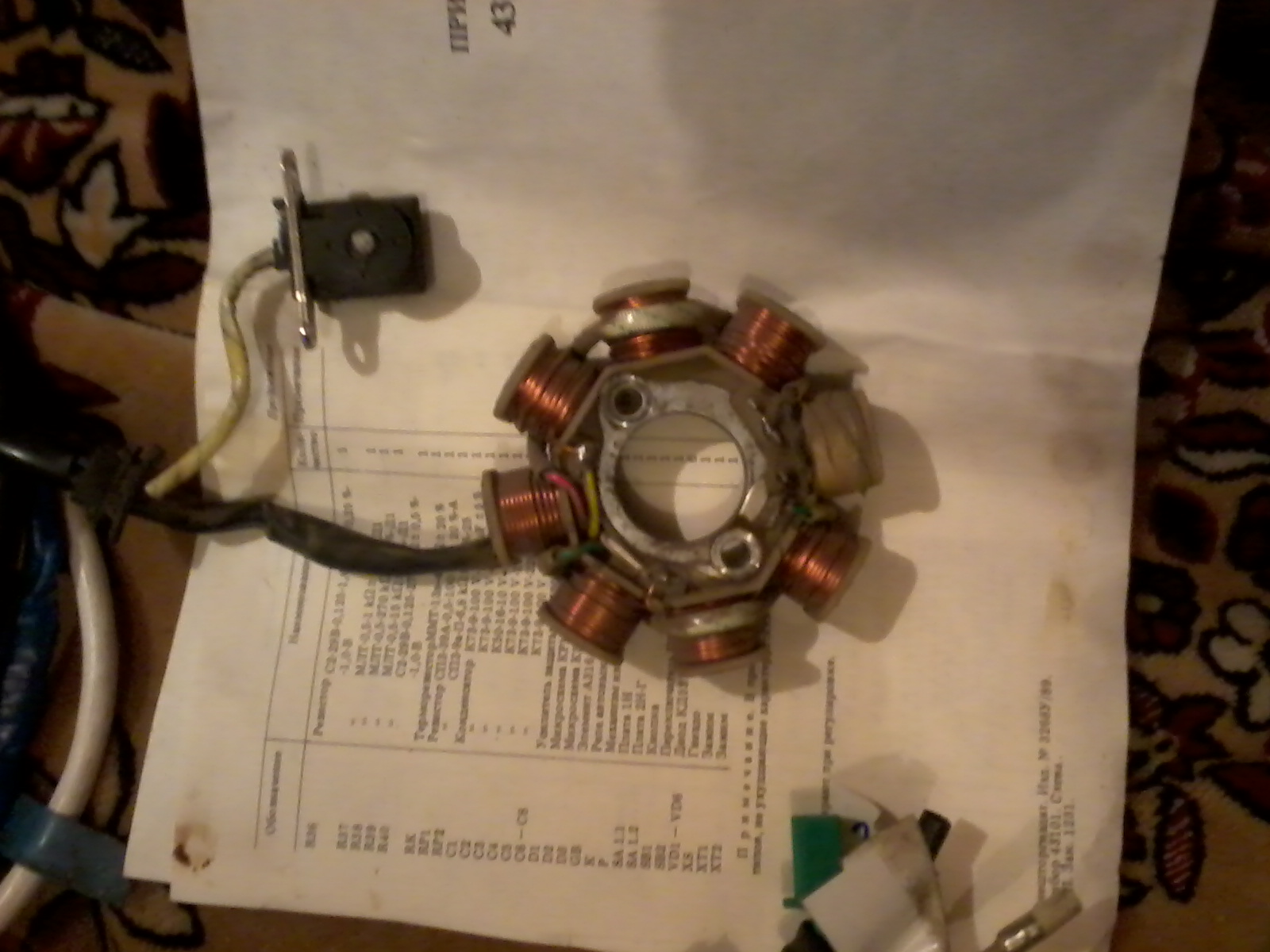

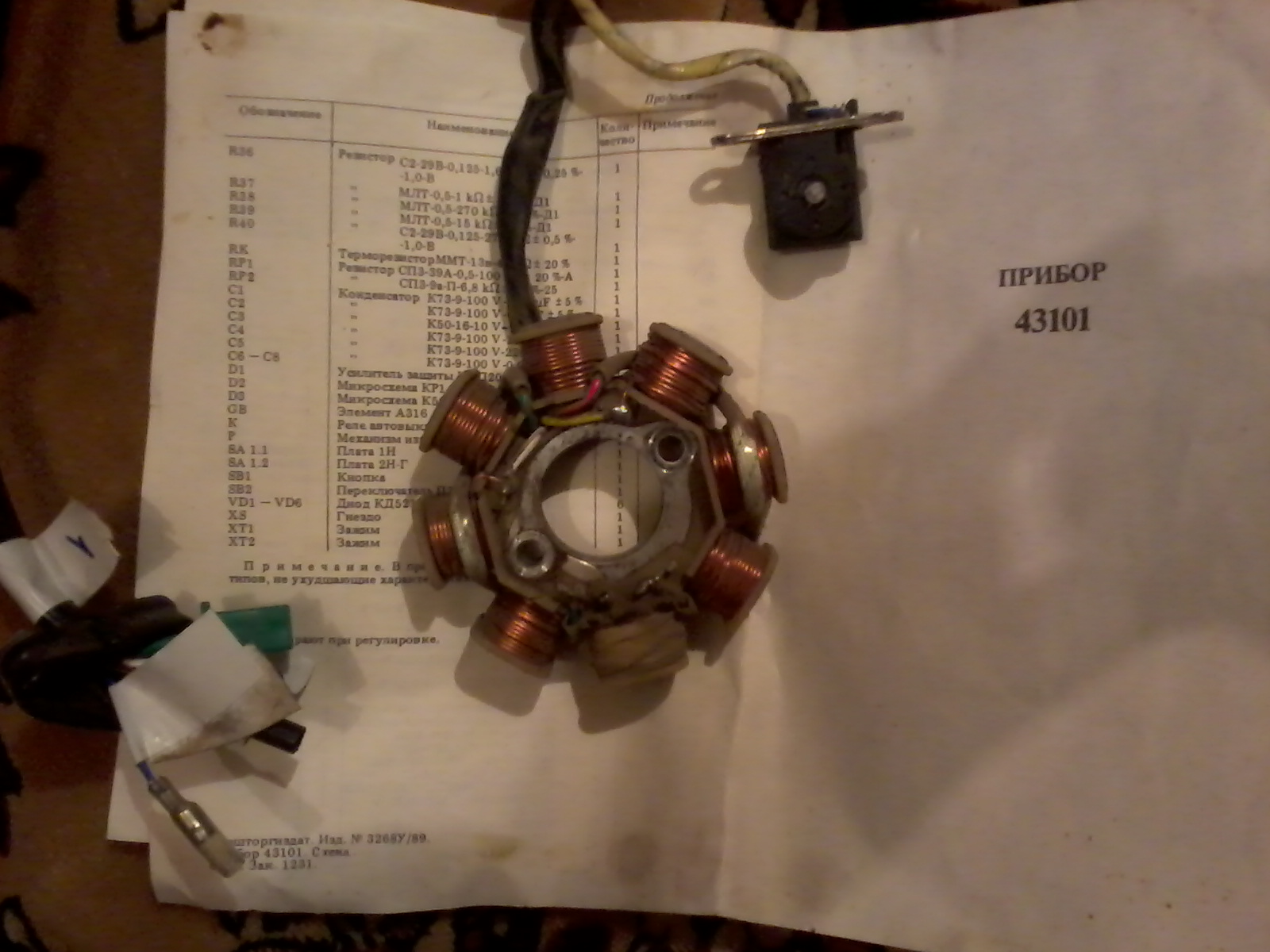

GRO, вот мой генератор.

Ребят, как определить работоспособность статора генератора? Какая из них катушка на зажигание, и как замерить её сопротивление? Прошу не скидывать мне другие посты, а объяснить доступно и понятно. Буду очень благодарен! :)

Катушка высоковольтная - та что забинтована, один конец на массе, второй на проводе каком то, вот их прозванивай.
Проблемы слабой искры могут быть: из за большого зазора между полоской на роторе и датчиком (нужен минимальный, но чтоб не касалось друг друга); плохом коммутаторе (кондер в нем высох и искра убавилась); спалил массовые провода соединяющие корпус двигателя-коммутатор- катушку зажигания (бобину); пробой катушки зажигания, бронепровода, колпака, свечи; сгорело сопротивление в колпаке.

Спасибо за ответы. Руки не совсем кривые, сопротивление замерил. Вот данные: забинтованная катушка на массу 270 ом. Высоковольтный провод с катушки зажигания на колпак свечи: 8 ом - это с колпаком, а снимаю колпак, просто голый провод: 3 ом. Сопротивление колпака 5 ом. Это нормально? И да, вместо Ом может быть и КОм, просто на тестере непонятно обозначение. как правильно то?

Спасибо! но я уже снял. Я знал как, просто я первый раз разбираю, и там поэтому всё очень крепко сидело. Да, кстати: сопротивление индукционного датчика: 152 Ом. т.е. он в порядке.

Ну примерно в нужных пределах. Массы прозвони, корпус двигателя-бобина- коммутатор.
