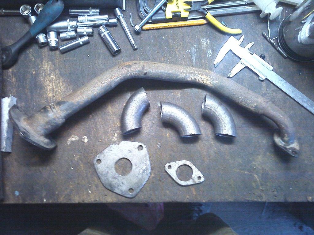

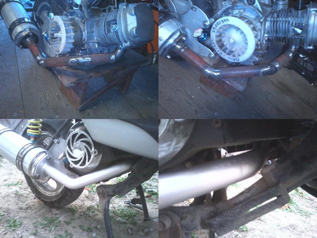

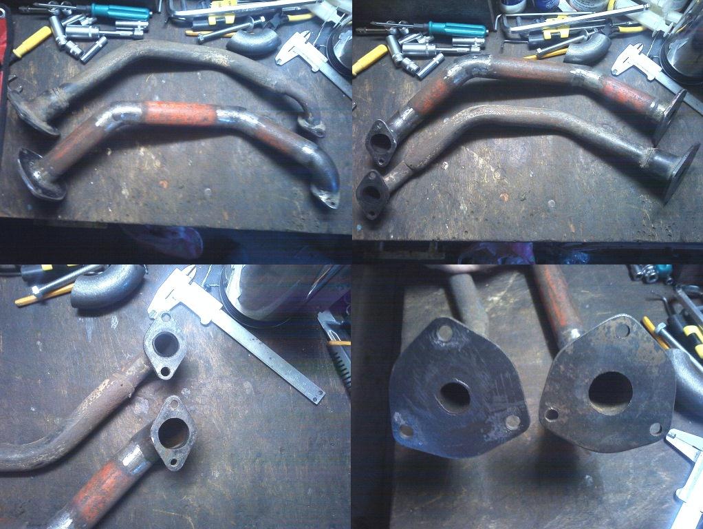

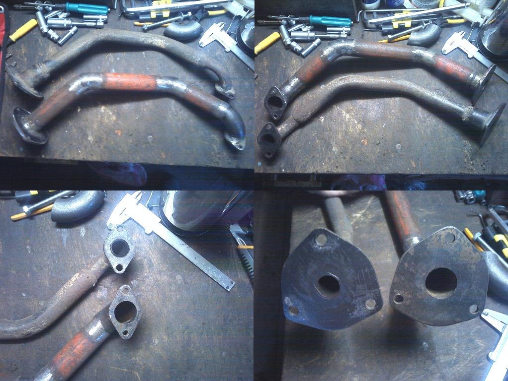

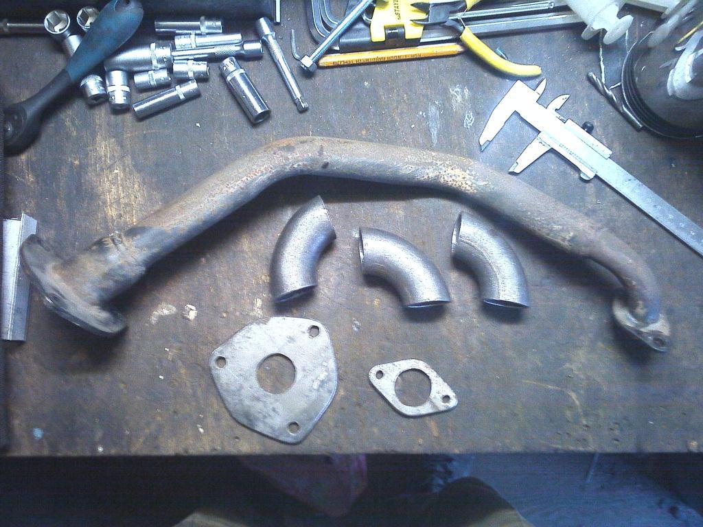

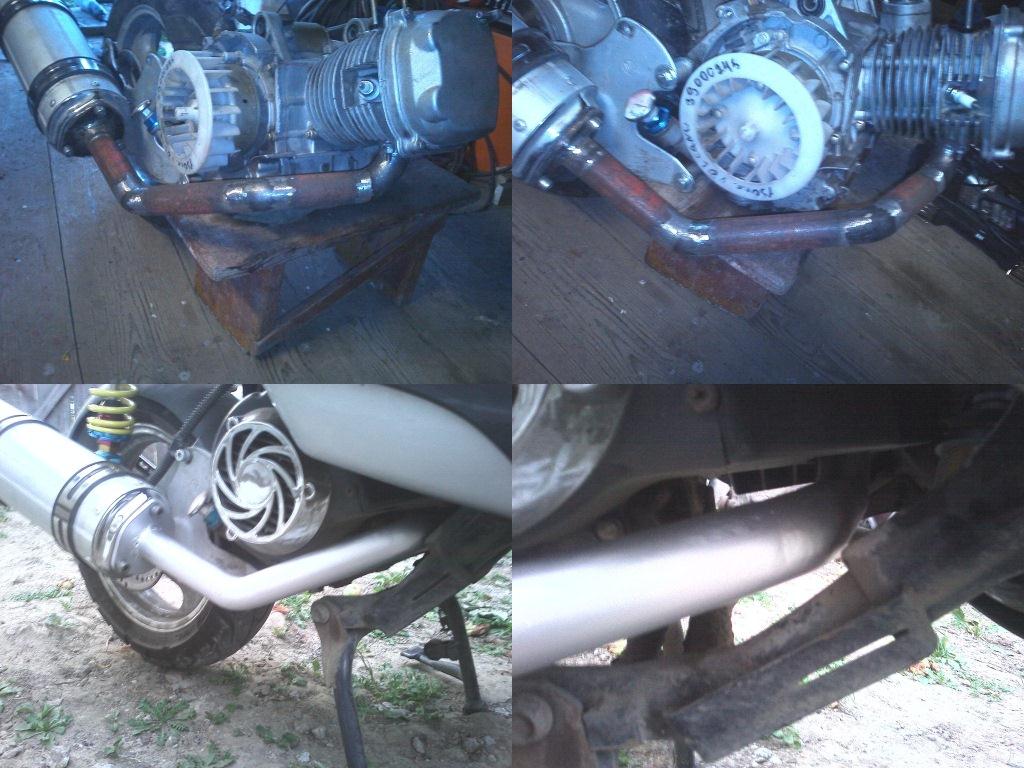

Делал из дюймовой трубы и уголков, варил так чтобы внутрь не попало. При таком диаметре одна стоковая гайка не помещается пришлось ставить обычную и заворачивать специально обточенной головкой.

чем красил? и не обгорает ли?
