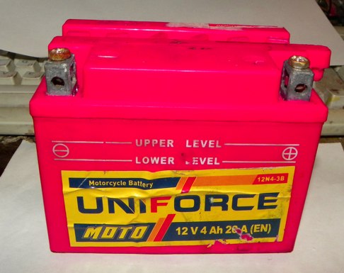

Куплен этим летом, покупал для полтоса (СтелсАльфа), сухозаряженный, залил его электролитом, работает, но вот по осени что-то емкость у него уменьшилась...
Садится быстро.
Поставил на зарядку током 2А, через 10 минут - уже пузырьки... как будто ему года 4...
Интересуют отзывы про этот аккум.
аккум_02.JPG [ 60.34 KiB | Просмотров: 4287 ]

уровень электролита в норме?
2А для него много - 0.4А в течении 12ч как бы по правилам.
А 2А точно кипеть будет.
Фига себе, 2А, за что ты его так? Нормальный ток 1/10 от емкости, = 0,4а...

Никогда его не заряжал, он сам заряжался на скутере. Решил подзарядить ну хоть как перед зимним хранением.
Но вот чота вызывает опасение уменьшившаяся емкость. С предыдущим Yuasa такого не было, он крутил и осенью сколько хошь и зимой даже заводил.
Просто если это хлам, то и заряжать его бесполезняк, но блин срок службы 6 месяцев это както того...круто типа.

Смущает наклейка. Обычно вся информация наносится на корпус. Может левак попался?

Выделяем 12N12A-4A искать в гугле....интересно девки пляшут....
В общем.... на ё...бывают, и на е бывают...
Похоже что так.
Но от греха подальше я лучше отдам 100 бакинских и возьму фирменную яшку, чем нечто с корявой наклейкой.

А наклейка при покупке ровная была, эт она в процессе перестановки (многократной) с симджета на стелсальфу покривела.
