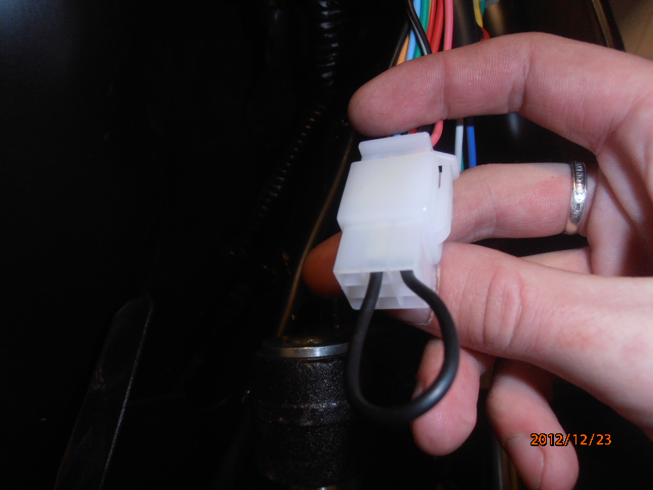

Начал разбирать новый китайский скутер ABM Flash 50cc. Под клювом нашел не подключенный ни к чему 9 контактный разъем (штекер-папа мама) с 8 проводами.
Цвета (розовый, черно-белый, голубой, красный, красно-желтый, оранжевый, зеленый, черный). При чем с др. стороны разъема стоит перемычка между розовым и черно былым проводом. Вопросы:
- что это за разъем? (либо что к нему можно подключить)
- зачем перемычка между 2-мя проводами (розовым и черно-белым)?
PC230025.JPG [ 264.07 KiB | Просмотров: 11706 ]
PC230022.JPG [ 277.96 KiB | Просмотров: 11706 ]

Этот разъём нужен для подлючения сигнализации. Перемычка установлена вместо исполнительных контактов сигналки.

У тебя стоит сигнализация? Щас посмотрел схему своего. На сигналку идут аж 9 проводов. Если у тебя сигналки нет, то в разьем ставиться перемычка, что бы мог запускать и глушить двигатель как положено. Была тема об этом, ребята убирали сигналку, и ставили перемычку.

Проводов на сигналке много. Минимум 4, есть перемычка - значит есть глушилка +еще 2, если есть автозапуск +2 итого 8, еще антенна и гудок отдельно подключены.
Схем много, смотри по аналогии, нетрудно догадаться что куда.
