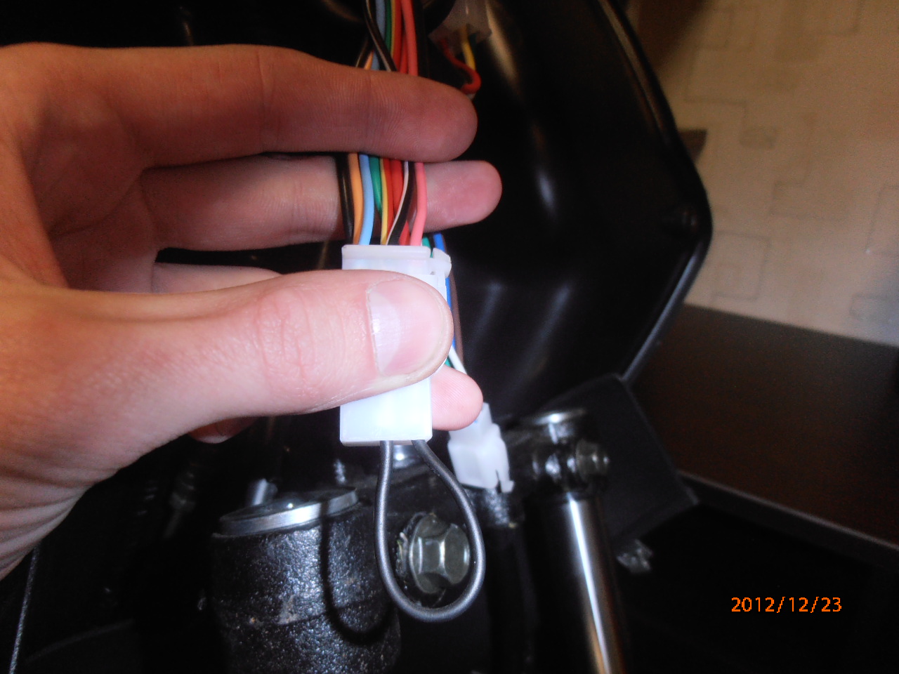

Начал разбирать новый китайский скутер ABM Flash 50cc. Под клювом нашел не подключенный ни к чему 9 контактный разъем (штекер-папа мама) с 8 проводами.
Цвета (розовый, черно-белый, голубой, красный, красно-желтый, оранжевый, зеленый, черный). При чем с др. стороны разъема стоит перемычка между розовым и черно былым проводом. Вопросы:
- что это за разъем? (либо что к нему можно подключить)
- зачем перемычка между 2-мя проводами (розовым и черно-белым)?

Этот разъём нужен для подлючения сигнализации. Перемычка установлена вместо исполнительных контактов сигналки.

Большое спс за столь быстрый и четкий ответ. Но насколько мне по различным видео мануалам для установки сигнализации ясно, используются ну ни как не 8 проводов пример:
http://video.yandex.ru/#search?text=%D1 ... hTspUXI%3D (взято 4 провода)
куда остальные девать? :)

Сигналки бывают разные. Но чтоб не гадать - нужно найти схему электропроводки своего скутера и по цветам проводов разобраться какой куда.

В том то и проблема, что принципиальной схемы для этого скутера нету, точнее, нету в книжке тех. обслуживания и эксплуатации, которая шла единственная вместе со скутером, а аналогичные схемы для китайских 4-х тактных скутеров не подходят, проверил уже штук 5, имеется в виду по цветам (китайский мотопром удивляет по отсутствию стандартов на цвета проводов, хотя чему тут удивляться) Проблема в том, что новый скутер не охота разбирать дальше, чтобы прозвонить мультиметром, что откуда да куда. Но, по ходу, без этого не обойтись. Еще раз спасибо.

У тебя стоит сигнализация? Щас посмотрел схему своего. На сигналку идут аж 9 проводов. Если у тебя сигналки нет, то в разьем ставиться перемычка, что бы мог запускать и глушить двигатель как положено. Была тема об этом, ребята убирали сигналку, и ставили перемычку.

Пока сигнализации не стоит, собираюсь ставить и как раз натолкнулся на данный пучок не подключенных проводов..было бы не плохо если бы ты скинул ссылку на данную тему, поскольку поиск по форуму не дал внятного ответа, либо запросы не правильно делал.

Проводов на сигналке много. Минимум 4, есть перемычка - значит есть глушилка +еще 2, если есть автозапуск +2 итого 8, еще антенна и гудок отдельно подключены.
Схем много, смотри по аналогии, нетрудно догадаться что куда.
