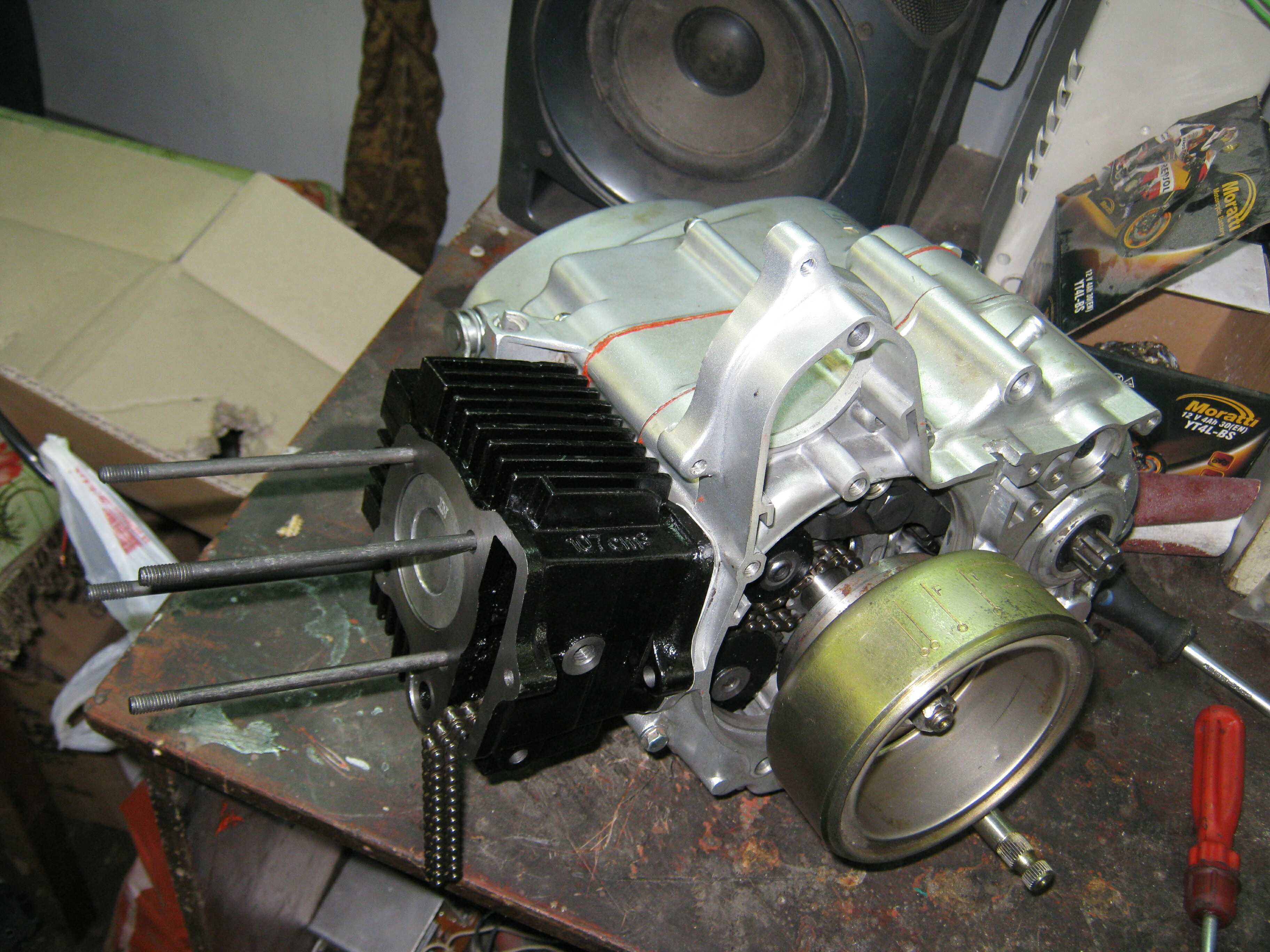

Может кто поможет советом? поменял все что надо для перехода на 110сс. http://ru-scooters.info/showthread.php?t=132 не едет хоть убейся!! проехал 200км. думал обкатку пройду все станет нормально. провал, свеча черная, меняю через день. 72сс лучше разгонялось. метки грм проверял не один раз, компрессия около 12 очков тоже не один раз проверял, замена распредвала- на всякий пожарный - результата 0. Карбы менял аж 5 штук всех разных от 110-125-150. лучше всего работал стоковый. его и оставил на обкатку. вспомнил что стоковой поршневой поршень был выпуклый вверх с проточками под клапана. новый поршень наоборот - выпуклый вниз. поставил стоковую головку 72сс 47мм - мопед поехал как 72сс :-D свечу менять перестал, но все равно не то.

эт понятно что смесь богатая. я предпологал что с увеличением кубатуры она наобарот станет бедная. интересен факт с заменой головы - с 110 дымил, свечку каптил, с 72ой головой дымить, свечу каптить перестал но дикий провал остался. Ertil Noorison поршень у вас какой формы был? предпологаю изз за него малая степень сжатия. GRO, я не писал что обкатку прошел.

dryn
Диаметр ЦПГ 50мм (97сс), поршень плоский, с выемками под клапана (надписью "in" вверх).
Головка клапанов сейчас 52мм (110сс).
Карбюратор CVK, с железной крышкой, без ускорительного насоса, жиклёр "103", но надо немного убавлять.

что именно я по вашему сделал не правильно буду рад выслушать. причем тут "Итого: 9110р."? мне не нужна палевная маркировка снизу сбоку. зачем новый двиг покупать или же картер в сборе? желание победить мотор я думаю это не плохо.
Ertil Noorison я понял, все таки плоский с выемками не как у меня. спасибо, буду пробовать менять. :)

Сообщений: 7
Скутер: зид пилот
Стаж: 5 лет
вот и мне интересно. камера головы 110 от 72 отличается проточкой на 52.4мм - у 72-47мм плюс поршень выпуклостью вовнутрь а не вверх с проточками под клапана как в стоке.
