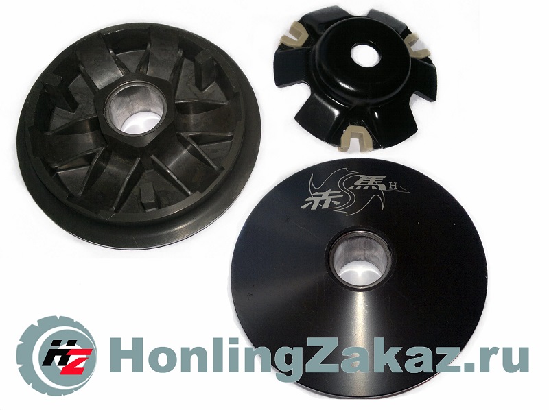

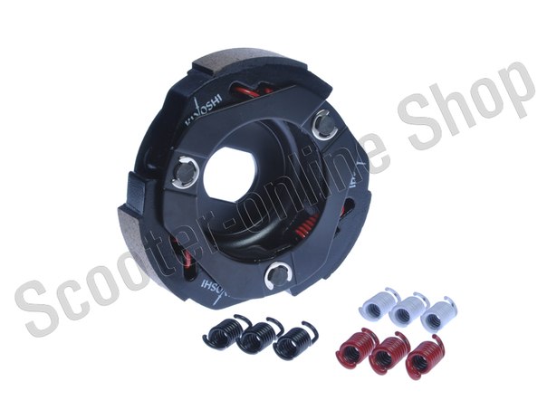

Всем привет.Ребят подскажите что делать,поменял варик спорт тефлоновый на 161qmk двигателе,грузики ставил 11гр,12гр и родные 12.7гр.,сцепа новая тюн.пружины средней жесткости.Проблема такая,набор скорости хороший до 50,потом вроде чуть хуже и максималка 85км потолок.На родном разгонял до 95,долго но набирал.Играл грузами 11гр,обороты 7500-максималка 75 и долго разгоняясь 80км.ч.,12гр,обороты 7000-максималка такая же 80,и родные 12.7гр. обороты 7000-максималка 85-90,но все ровно хуже набирает чем сток.Ремень не выходит на максимальный радиус мм на 4,на сцеплении ремень уходит до конца вглубь.В чем может быть еще беда?Ремень 835.Не думаю что это весь потенциал двигателя в такой скорости.А.. и забыл добавить,с родной втулкой 51.5мм как раз и была скорость 75,укоротил на 2.1мм скорость поднялась немного,дальше максимальная вышла только с грузами 12.7мм. на короткой втулке.

Пружину торкдрайвера помягче,либо покороче но пожёстче,либо грузы потяжелее,ремень пошире и помягче(сейчас похолодало и пока шкивы прогреются,сцепление ремня со шкивами хуже).Короче на месте надо смотреть-настройка трансмиссии строго индивидуальна.
А где ты брал неподвижный шкив(крыльчатку) на этот вариатор 117мм?

Вероятно твой тефлоновый спортварик имеет больший радиус нежели стоковый.
Ремень в торке торчит внизу, а дальше хоть тюнвар и может, но торк уже не даст, идет передав двигателя, растяжение ремня,повышенный нагрев торка, варика и ремня, потеря мощности и соответственно скорости.
А без втулки вообще 200 поедет если с эльбруса долго разгонять :)
Все тюн вариаторы этой болезнью страдают, почти весь тюн не расчитан под то к чему тюн, а просто рубят бабки. Так что нужно или ограничивать выход ремня на вариаторе (увеличивая длину втулки или ограничивая выход роликов, например ролики меньшего диаметра) или удлиннять ремень.
