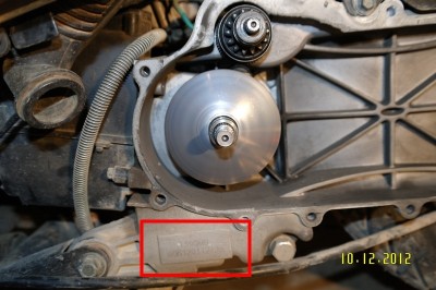

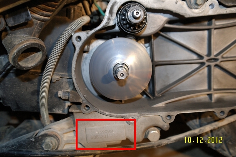

Извеняюсь!с моделью двигателя по ходу лоханулся.подскажите,на двигателе где нибудь есть набитая марка двигателя?прошу не кидаться камнями.

stallker
На 139 моторе маркировка ....
