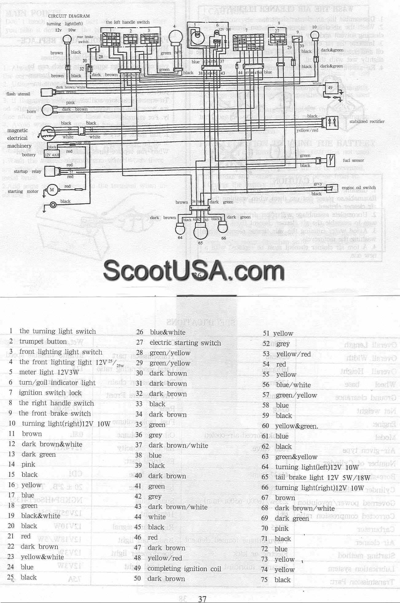

Во первых, все те схемы не подходят.
Во вторых я имел ввиду схему зажигания.
В третих что вы сейчас скинули это схема где 6 проводов, а мне надо 4.
 Заголовок сообщения: Re: Электросхема двигателя 1pe40qmb.
СообщениеДобавлено: 12 Май 2014, 11:18
wiring_d1e41qmb.jpg [ 257.62 KiB | Просмотров: 9819 ]

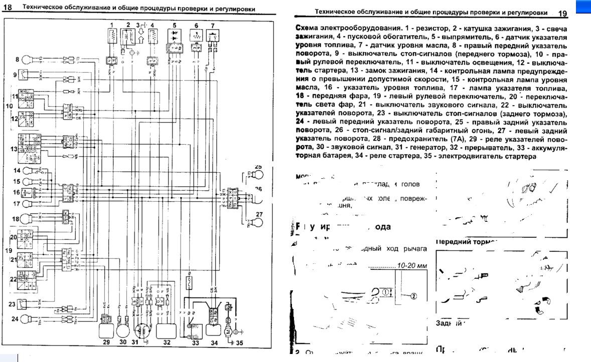

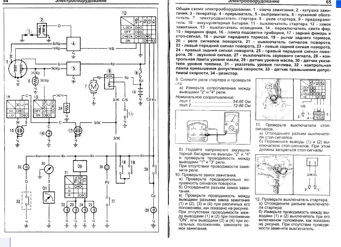

Вот самые старые схемы от джога.
543.JPG [ 168.57 KiB | Просмотров: 9816 ]
321.JPG [ 213.09 KiB | Просмотров: 9816 ]

Все верно, вот и читай ту тему, там как раз про твой двигатель от сузуки ран 1е41 в китайском исполнении, с 1е40 ничего общего не имеет.
Бабина совмещенная с коммутатором, покупай, провода, с катушки с тонким проводом на коммутатор и на корпус, какой куда экспериментально, может назад завестись.
С катушки с толстым проводом на массу и РН (стабилизатор), куда какой без разницы.
