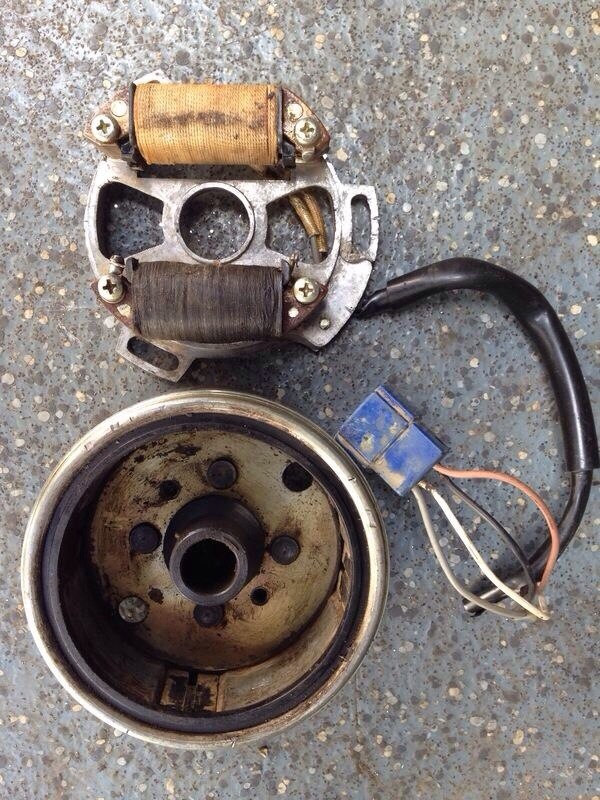

Всмысле читай внимательно. На моем движке написано JL1pe40qmb, снял ротор там генератор как в ссылке 2 катушки, 4 провода и все. Вся проблема я не знаю схему зажигания, куда идут эти провода, вроде почитав про этот движок он схож с Suzuki ran , для него продается бабина вместе с CDI, вот и думаю покупать ее или нет,

Вот конкретно сам генератор с 4 проводами, кто знает куда дальше идут эти провода, тоесть схема зажигание, если не сложно помогите.
Комментарий к файлу: Это конкретно мой гениратор.

Все верно, вот и читай ту тему, там как раз про твой двигатель от сузуки ран 1е41 в китайском исполнении, с 1е40 ничего общего не имеет.
Бабина совмещенная с коммутатором, покупай, провода, с катушки с тонким проводом на коммутатор и на корпус, какой куда экспериментально, может назад завестись.
С катушки с толстым проводом на массу и РН (стабилизатор), куда какой без разницы.
В прямом смысле внимательно читай тему.
У автора той темы китайцы на двигателе выбили 139QMB.
Но от этого он не перестал быть 1Е41QMB.
Твоя маркировка тоже подделка.
