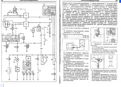

 Заголовок сообщения: Re: Электросхема двигателя 1pe40qmb.
СообщениеДобавлено: 12 Май 2014, 11:18
wiring_d1e41qmb.jpg [ 257.62 KiB | Просмотров: 9814 ]

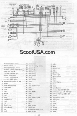

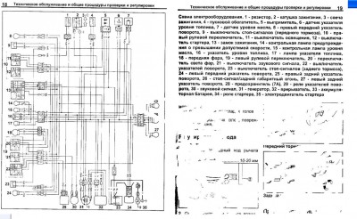

Во первых, других схем нет в природе.
Во вторых, если у тебя зажигание "тюнинг", то откуда она возьмется, покажи что за генератор, от карпат!?
Вот самые старые схемы от джога.
543.JPG [ 168.57 KiB | Просмотров: 9811 ]
321.JPG [ 213.09 KiB | Просмотров: 9811 ]

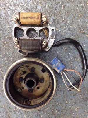

Всмысле читай внимательно. На моем движке написано JL1pe40qmb, снял ротор там генератор как в ссылке 2 катушки, 4 провода и все. Вся проблема я не знаю схему зажигания, куда идут эти провода, вроде почитав про этот движок он схож с Suzuki ran , для него продается бабина вместе с CDI, вот и думаю покупать ее или нет,

Вот конкретно сам генератор с 4 проводами, кто знает куда дальше идут эти провода, тоесть схема зажигание, если не сложно помогите.
Комментарий к файлу: Это конкретно мой гениратор.
image.jpg [ 213.78 KiB | Просмотров: 9769 ]

Все верно, вот и читай ту тему, там как раз про твой двигатель от сузуки ран 1е41 в китайском исполнении, с 1е40 ничего общего не имеет.
Бабина совмещенная с коммутатором, покупай, провода, с катушки с тонким проводом на коммутатор и на корпус, какой куда экспериментально, может назад завестись.
С катушки с толстым проводом на массу и РН (стабилизатор), куда какой без разницы.
