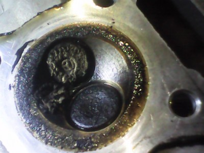

Сейчас образовалась такая проблема : еду я по дороге , слышу усиливающийся стук и тут скутер начал глохнуть . начал сбрасывать газ и он опять начал ехать . в итоге домой я доехал со скоростью 10км/ч.
когда я еду и выключаю зажигание , скутер продолжает ехать .
как это исправить?

там в камере сгорания ... куча нагара и масло .
откуда оно там может взяться?
мне ненравится прокладка , когда праздники закончатся , замажу термостойким герметиком и проверю .

Т.е изза этого мотор не может перегреваться? (см.фото)
я спрашиваю , откуда там может быть масло?

При таких "грядках" как на фото, в КС, это естественно. Частицы нагара, в процессе работы двигателя нагреваются до температуры.....и т.д., а далее как в учебниках.

Я конечно не огородник, но у меня таких грядок не было, ибо следить надо за техникой.

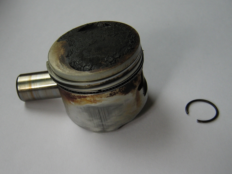

А какой вид у поршня? Не такой?
3048.jpg [ 260.59 KiB | Просмотров: 3858 ]

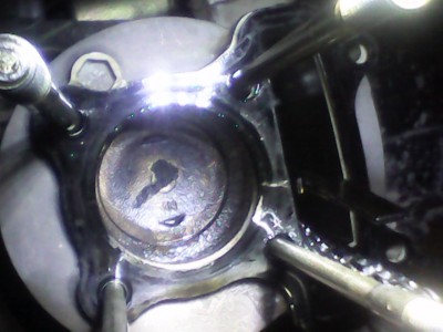

На поршне сбоку нагара совсем не было , было немного в центре
IMG_20140523_212554.jpg [ 232.48 KiB | Просмотров: 3848 ]
