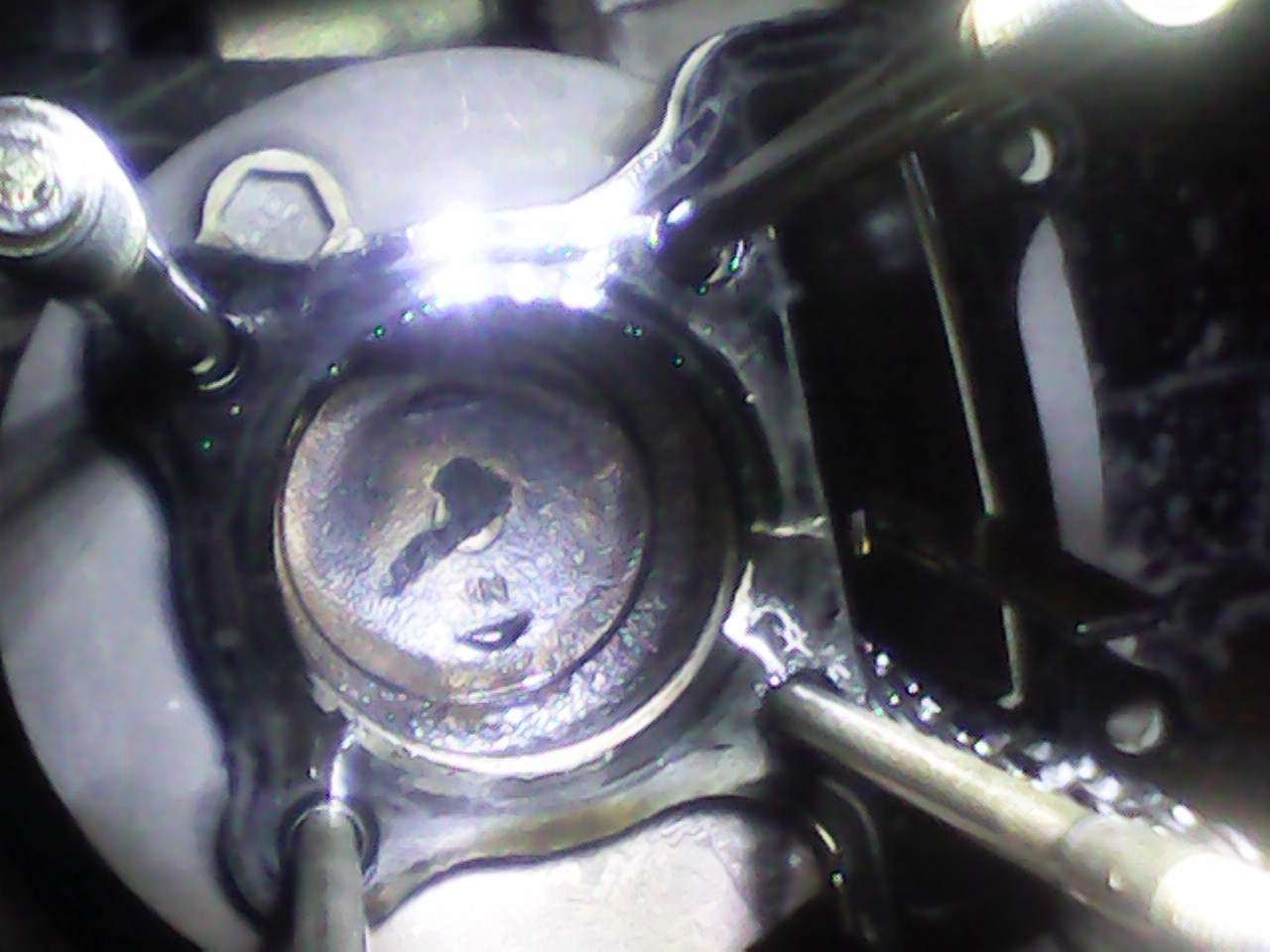

Т.е изза этого мотор не может перегреваться? (см.фото)
я спрашиваю , откуда там может быть масло?

 Заголовок сообщения: Re: Калильное зажигание139Qmb
СообщениеДобавлено: 23 Май 2014, 21:57
Зарегистрирован: 11 Mar 2012, 19:58
Сообщений: 473
Откуда: Валуйки
Скутер: Suzuki Avenis 150
rus084
Херовый бензин
Масло подсолнечное вместо моторного
Раздолбанная ЦПГ
СообщениеДобавлено: 23 Май 2014, 22:00
1. Легко перепутать калильное зажигание и дизелинг.
2. Дизелинг может начаться и при нормальной температуре двигателя.
3. Если это действительно калильное зажигание, то был хотя бы местный перегрев.
4. Для начала дизелинга, достаточно присутствия масла в рабочей смеси.
5. Для того, чтобы масло попало в КС через кольца, достаточно перегреть ЦПГ один раз.
Короче вот такой замкнутый круг получается.
Почему я и написал сразу, ищи причину.
Гадать бестолку.
СообщениеДобавлено: 23 Май 2014, 22:02
z13
При таких "грядках" как на фото, в КС, это естественно. Частицы нагара, в процессе работы двигателя нагреваются до температуры.....и т.д., а далее как в учебниках.
СообщениеДобавлено: 24 Май 2014, 13:02
Зарегистрирован: 10 Jun 2013, 17:17
Сообщений: 267
Откуда: 26 регион , Бекешевская
Скутер: irbis z50r 4т
Стаж: с 15.03.13
Масло нормальное , цпг не так уж много прошла .
Но цилиндр немного в царапинах , кольца выглядят отлично .
значит кольца не пропускают .
щас налил в головку керосин , пусть откисает .

rus084
А какой вид у поршня? Не такой?
3048.jpg [ 260.59 KiB | Просмотров: 3847 ]

На поршне сбоку нагара совсем не было , было немного в центре
IMG_20140523_212554.jpg [ 232.48 KiB | Просмотров: 3837 ]
