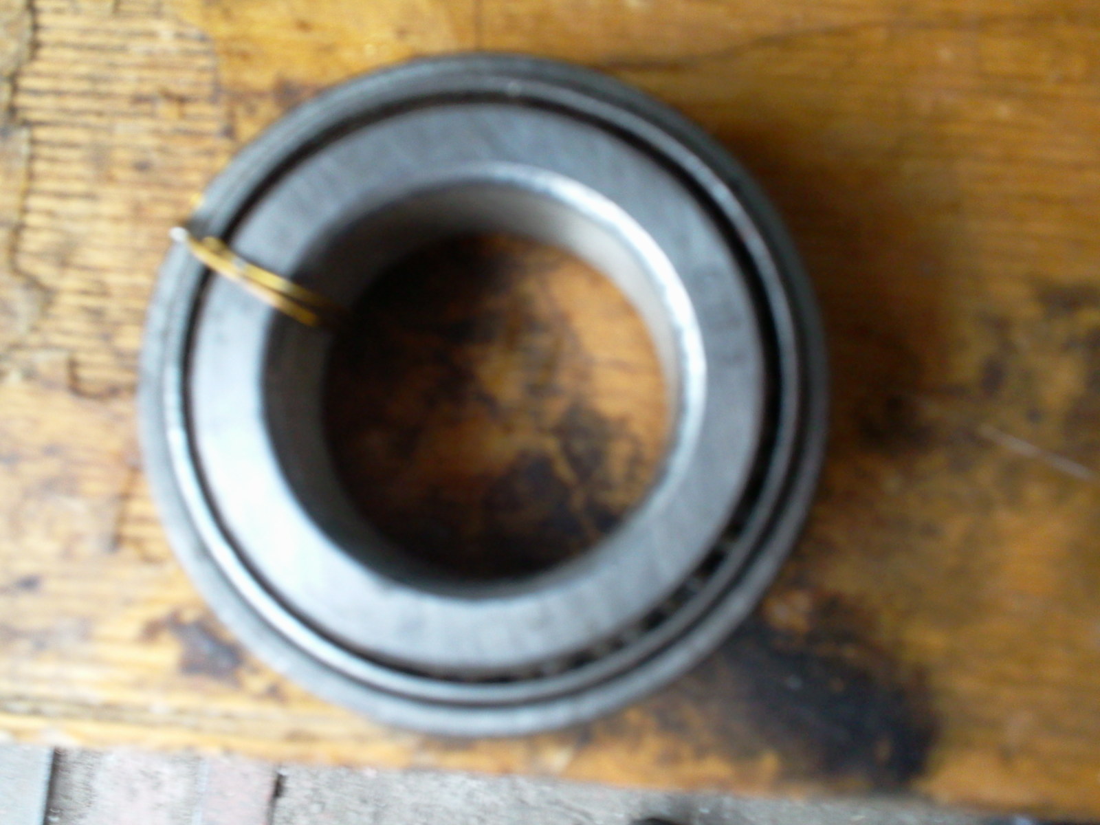

скутер брал из магазина ,может прое,,,,,л сразу регулировку подшипника ,решил вот подтянуть и на тебе : прихватывает по центру ,если правильно зажать ,можно впринципе отпустить но будет торохтеть вилка ,тоже не выход ,подшипник купил ,короче ,,,,,,,,,будем трах,,,,,,,,,,ся ,выхода не вижу ,спасибо за реакцию *DRINK*
 Заголовок сообщения: Re: подшипник вала руля,,,,,,,,,,,,
СообщениеДобавлено: 20 Май 2013, 17:03
Сообщений: 941
Откуда: Орехово-Зуево
Стаж: Скутер 4 года
ЖИРИНОВСКИЙ
подшипник ступицы не подходит 100%
Форум-лучший друг человека!

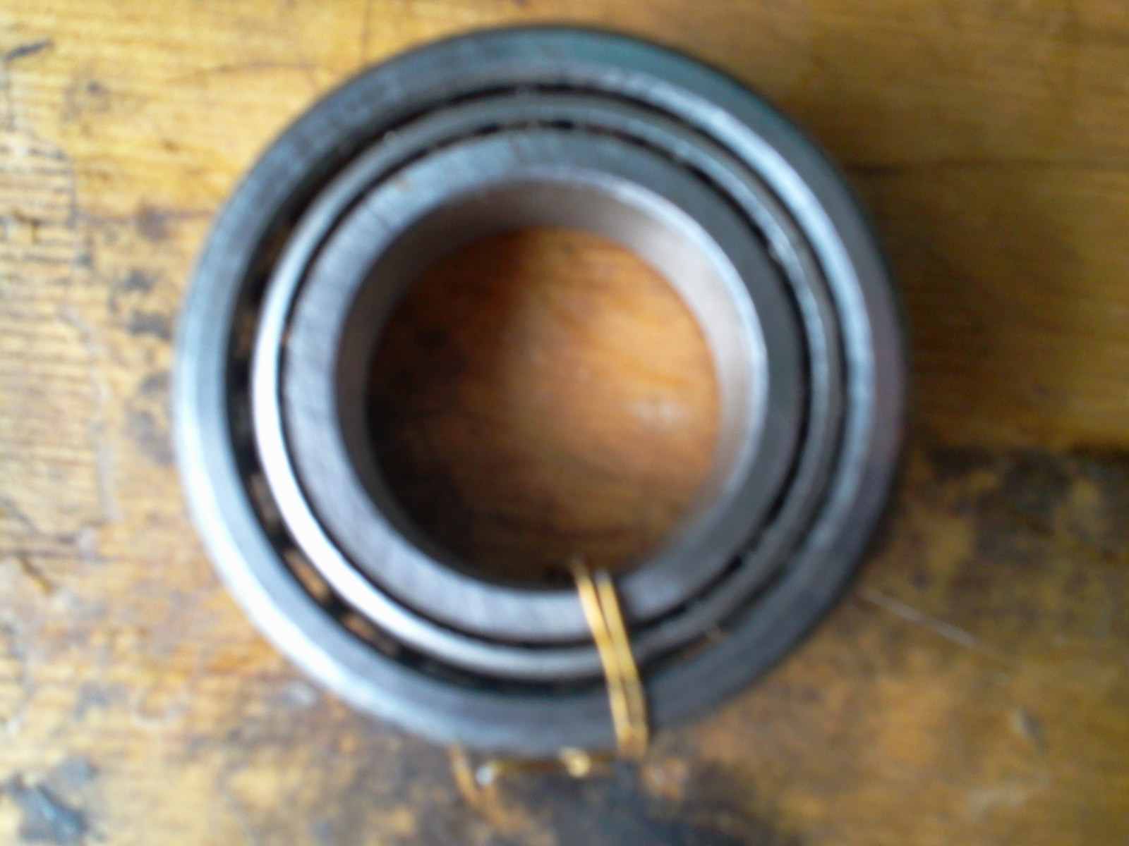

ozu_RAMX писал(а):
ЖИРИНОВСКИЙ
Завтра выброшу номер подшипника который сняли с такого же скутера нижний
