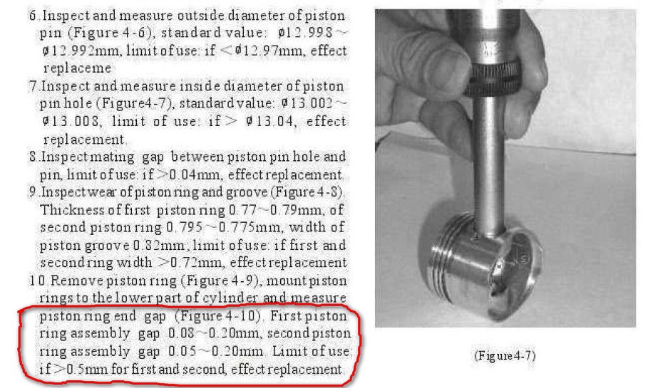

На сколько я понял мануал, предел зазора в стыке компрессионных колец - 0,45 мм.
viewtopic.php?f=111&t=33280&start=15
У меня в оригинальном мануале для 139-го моторчика от производителя (HONDA) несколько иные данные - 0,20мм максимум. Но у китайцев всё по-своему: они даже мощность этому моторчику в 5л.с. приписывают, хотя разработчик даёт всего 3,5 :(

СообщениеДобавлено: 04 Dec 2014, 20:26
aser
Абсолютно те же цифры.
Даже у китайцев лимит на 0,05мм меньше!
