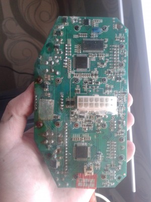

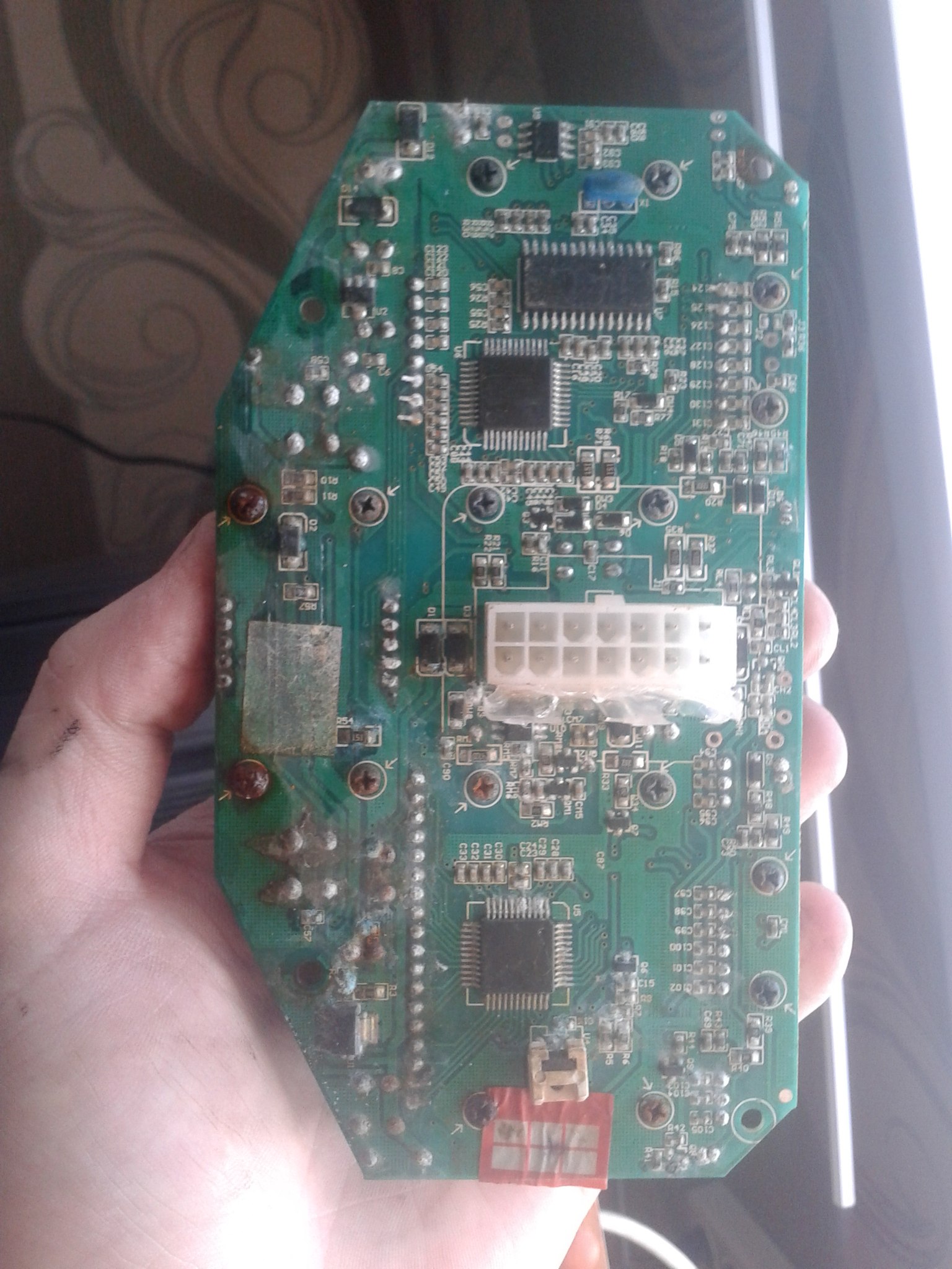

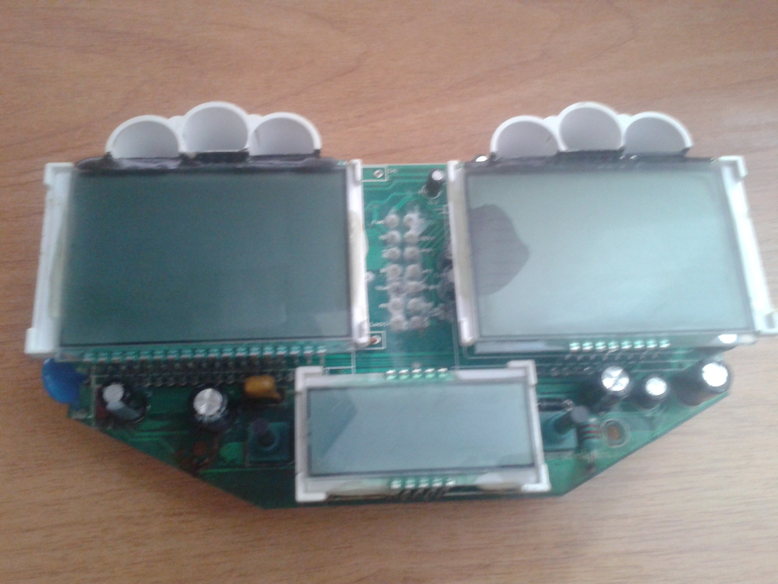

Блин другая приборка то совсем!
Комментарий к файлу: То что с лева синенький, и жолтенький смыкал медной провалкой не работает только искрит
_-rh51rDdDk.jpg [ 495.44 KiB | Просмотров: 8513 ]
Комментарий к файлу: Очень сильно намыкала, все контакты окислились зубной щёточкой и кислотой их обтёр стало более менее, но прибор всё ровно не загорается
HLVKjuWYteQ.jpg [ 454.44 KiB | Просмотров: 8513 ]

СообщениеДобавлено: 18 Mar 2015, 17:42
Сообщений: 371
Откуда: Астрахань
Стаж: 5 лет
Ух ты! "Я вам один умный вещь скажу-тока вы не обижайтесь", плата "топляк", с этого и надо было начать, я уже по фото косяков по внешнему виду кучу нашел, сначала все замыть надо, а потом если не оживет-ремонтировать, если ничего криминального из строя не вышло.
