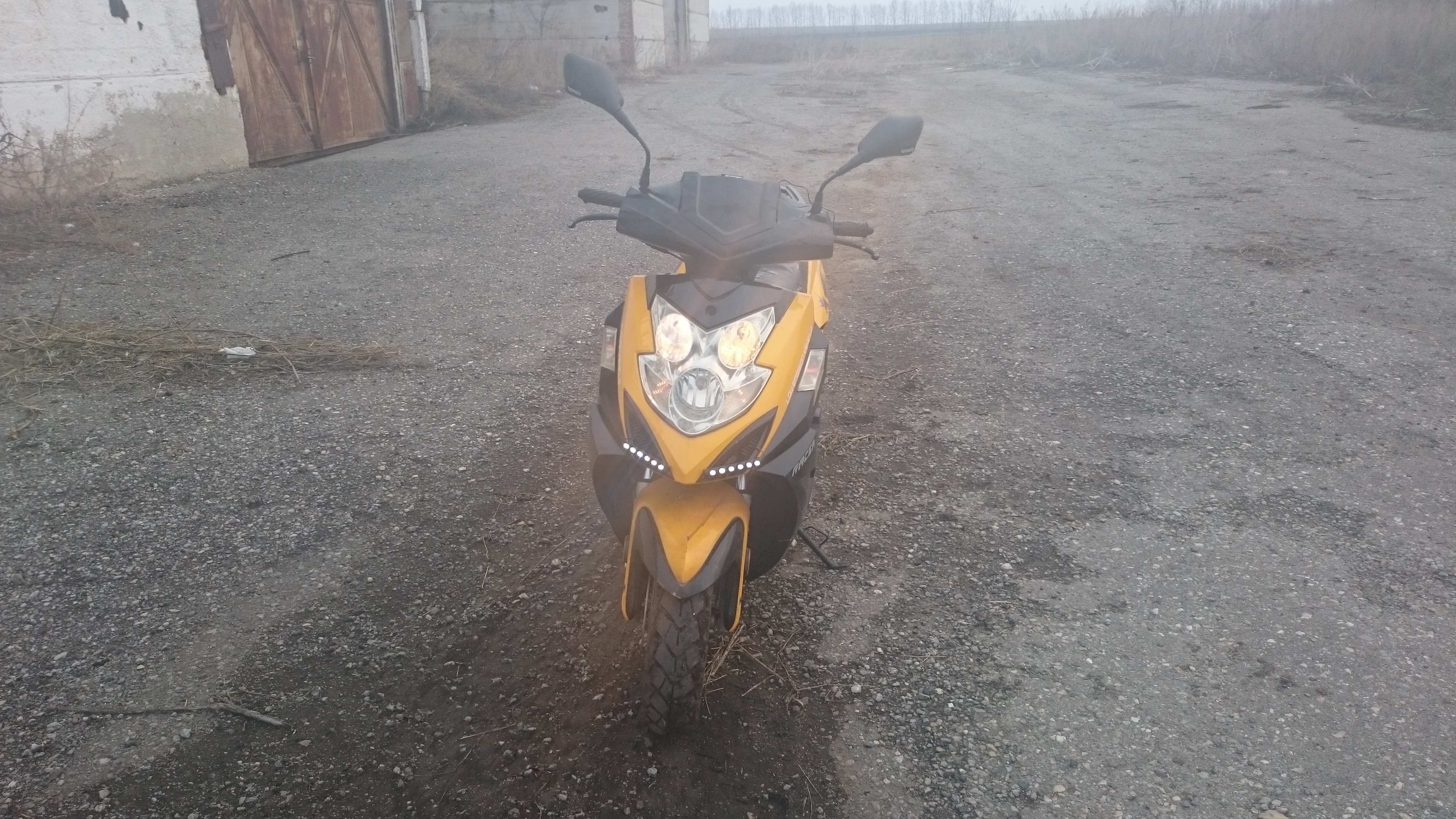

Подскажите пожалуйста, собираюсь сделать нормальный дальний свет на скутере (стандартный очень слабый)- на данный момент есть два варианта- установка дополнительной светодиодной фары (например http://pickupgarage.ru/shop/product/ind ... kVHUlVQZzs такую), либо установка линзованного ксенона- такого http://avtogsm.ru/sho-me-kit-330-p8725.html .
Стандартную фару с включенным дальним светом приложил на фото.
Вопросы-
1) По светодиодной фаре-
а) планирую установить ее под клюв(то есть сразу над передним крылом) либо на переднем крыле, масса фары- от 500г до 1,2 кг- не оторвется ли она при сильной тряске?
б) планирую запитать напрямую от аккумулятора без переделки генератора- хватит ли напряжения на зарядку аккумулятора?
2) по ксенону-
а) Так как дальний свет у меня реализован двумя лампочками- для полного освещения дороги нужно установить две лампы ксенона,и соответственно два блока розжига- после переделки генератора для двух блоков розжига я так понимаю все равно напряжения не хватит- что если после розжига первой лампочки включить второй блок розжига- все равно не хватит?

Под клюв не прокатит.Надави всем весом на руль,и увидишь,что при сжатии вилки там места почти не остается.Не факт что найдёшь ксенон с тем же цоколем что и дальний.Генератора не хватит.Лучше поставить от 150-ки,но это геморно.Еще есть вероятность поплавить пластиковое стекло фары.
Вобщем дело непростое и затратное.

Если мощности генератора не хватает для штатной оптики, то как светодтоды или ксенон эту мощность увеличат? Никак. Выход один: вместо штатных 2х35Вт установить 2х20Вт. Яркость возрастёт, светить будет лучше. А можно пойти другим путём - сделать как в Ауте: поставить односпиральные лампы 55Вт галоген и свет сделать раздельным: одна фара - ближний, вторая - дальний. Ну и оптику отрегулировать соответственно.

Необходимо учитывать: ксенон и светодиоды работают от постоянки.
 Заголовок сообщения: Re: Дополнительный свет- ксенон или светодиодный?
СообщениеДобавлено: 06 Apr 2015, 13:55
Где лм больше то и ярче. Лед экономичнее, ксенон ярче, все ставить на акб, если полтос то генератор переделывать под кубатурный.
