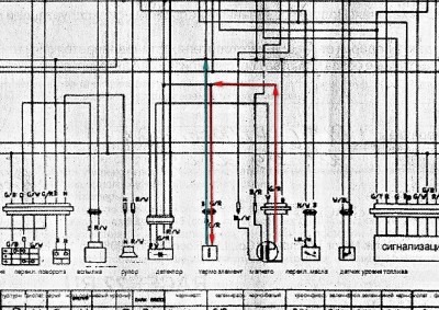

Странно, а у меня резисторов нет. Ни на скуте, ни на схеме. Переменка с генератора на обогатитель, и с него на массу.
Desktop_015.jpg [ 393.08 KiB | Просмотров: 20897 ]

Ты исключение, у многих полтосов под клювом сдвоенный резистор. так что я опасаюсь за твой обогатитель :) На 2т точно нет, я когда свк пробовал думал спалю, но эксперимент был короткий, выдержал.
