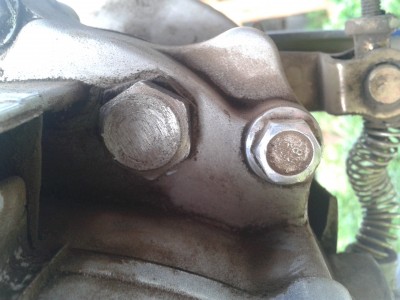

Выход, перерезать резьбу под М10, предварительно пройтись сверлом 8-8.2. и сделать пробку нужной длинны из подходящего болта укоротив его до размера штатной + шайба+ прокладка из паранита либо маслостойкой резины.у меня эта пробка сорвана с завода была.там делов быстрее чем писать.
PS. Лучше использовать болт под шестигранник ,обычному придется точить грани и закручивать неудобно.
Комментарий к файлу: вот так себе сделал
2015-06-15-079.jpg [ 144.61 KiB | Просмотров: 3677 ]

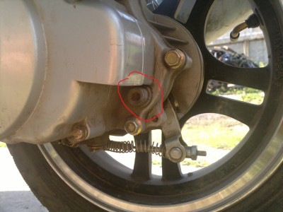

все ребята мастер по резьбе нарезал новую резьбу и болт сделал дай боже хорошо что у меня головка на 17 была короче промыл от струшки залил новое масло и поставил прокладку как новый )
2015-07-11 17.31.25.jpg [ 1.27 MiB | Просмотров: 3441 ]
