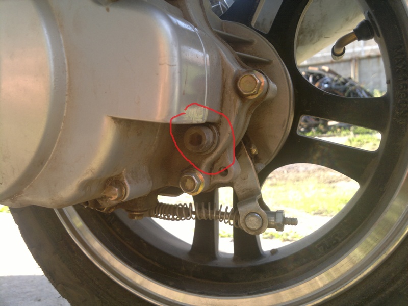

 Заголовок сообщения: сорвал резьбу на заливном отверстии картера
СообщениеДобавлено: 15 Jun 2015, 14:37
Зарегистрирован: 29 Май 2015, 18:10
Сообщений: 4
Скутер: abm cyclone
Скутер китаец, abm cyclone zw50qt-7d, четырехтактный.
Двигатель 50кубиков 139.
Господа что поделать все скутер норм, уже 700км накатал, а вот резьба сорвана и масло подтекает, даже и не знаю. матать не матать, можно ли резьбу нарезать? Болт держится пальцем, не крутится уже ключом, просто одним пальцем его верчу.
Сорвал в картере редуктора, вот подскажите, у всех же они одинаковые, какую точно надо резать резьбу и какой болт искать, какой длинны, подскажите, чтобы мастеру нужную инфу дать.

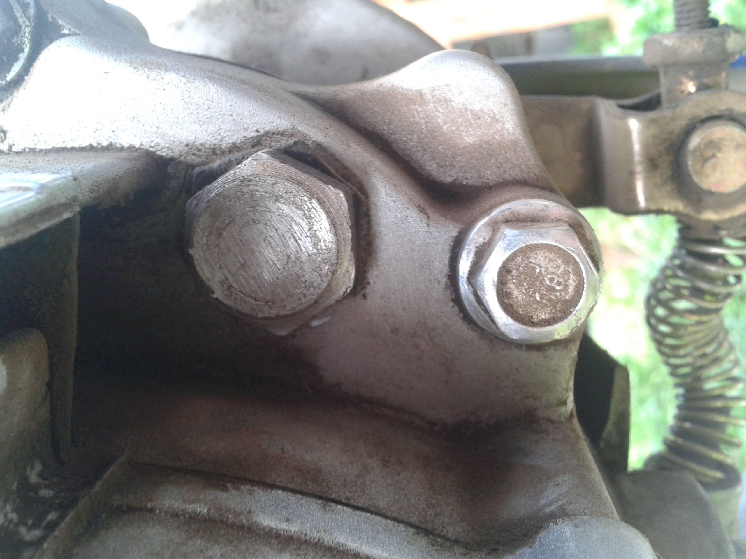

все ребята мастер по резьбе нарезал новую резьбу и болт сделал дай боже хорошо что у меня головка на 17 была короче промыл от струшки залил новое масло и поставил прокладку как новый )
2015-07-11 17.31.25.jpg [ 1.27 MiB | Просмотров: 3434 ]
 Заголовок сообщения: Re: сорвал резьбу на заливном отверстии картера
СообщениеДобавлено: 12 Jul 2015, 22:52
На будущее, не стоит тянуть эти болты со всей дури, я при каждой замене просто мажу болт по кромке у головки герметиком (родной болт не требующий шайбы) и все.
Почему то без него или даже с медной шайбой эти болты подтекают, не то чтобы сильно но после пары тысяч видны следы налипшей пыли.
